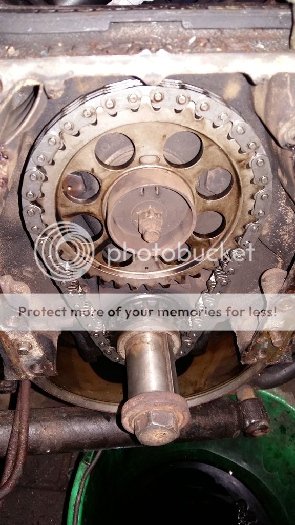

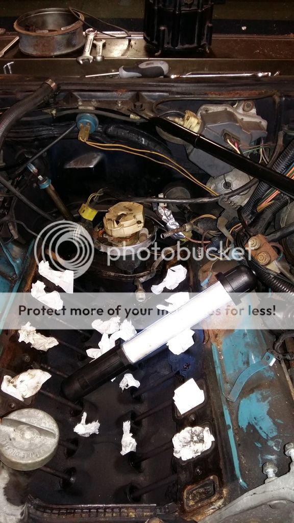

maar als ik de 2 puntjes op de distributietandwielen recht tegenover elkaar zet wijst mijn rotor de verkeerde kant op volgens het plaat van google. echter toen ik hem kocht zei de vorige eigenaar dat hij niet meer liep nadat er een nieuwe ketting opgekomen is, zou het kunnen dat het nokkenas tandwiel een keer rond gedraaid is waardoor de ontsteking nu 180 graden verkeerd zit?
of kan een ketting maar op 1 manier zolang je de puntjes maar in lijn houd?

oh ik zie het
nu moet het beter zijn
zou het kunnen dat degene die de ketting vervangen heeft de nokkenas wat rond gedraaid heeft waardoor de ontsteking verkeerd staat?
lijkt me een beetje raar als je de ketting van een lopende auto gaat vervangen dat je dan ook de ontsteking 180 graden verkeerd zet

je moet nu gewoon zorgen dat de rotor naar de eerste cilinder wijst als die cilinder op begin arbeidsslag staat en het demper merkteken tegenover het vaste merkteken.

volgens het plaatje zou de rotor toch juist naar achter moeten wijzen?

Ja bougiekabel van eerste cilinder.

staat ie nu niet op de uitlaat slag? Draai de motor nog eens door tot de puntjes weer tegenover elkaar staan

dan staat de rotor weer dezelfde kant op

dit wordt heel verwarrend.
het gaat erom dat de eerste cil op begin arbiedslag staat, dus zuiger boven in beide kleppen dicht
dit stel je vast, door de krukas te draaien in de draairichting, met je vinger in het bougie gat, tot je de zuiger door het bougiegat voelt blazen, dan doordraaien tot de onstekings merktekens in lijn staan
op dit moment moet de eerste cil een vonk krijgen
dus moet de rotor wijzen naar de bougiekabel die naar de eerste cil toegaat.
desnoods verwissel je alle bougiekabels, in de juiste ontstekings volgorde.
dan pas kun je starten.

heb alles ondertussen omgebouwd naar carburateur en de ontsteking verdraaid, maar nu is mijn vraag: als dr punten op de distributie tandwielen tegenover elkaar staan is dit dan de arbeidslag of de compressieslag? want het zou ook nog kunnen dat de nokkenas 180 graden verkeerd staat? want ik krijg alleen maar backfires en geen tekenen van leven
