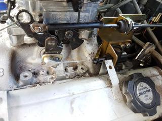

Als ik de kabel instel volgens de methode die overal te vinden is moet er Veel kracht op de kabel komen wil de "versteller" wat doen om dan met een harde klap een stuk vooruit te schieten. Ik vertrouw dus dat mechanisme niet helemaal meer.
De bak schakelt laat ( 40 van de 1 naar 2 ) . Als ik de kabel zelf stel schakel ik nu tegen de dertig maar schakel ik nog te hard
De kabel staat nu zoals op de foto.
De logica ontgaat me even dus. Zet ik de de kabel terug ( de houder in ) dan ga ik weer laat en kneitethard schakelen
