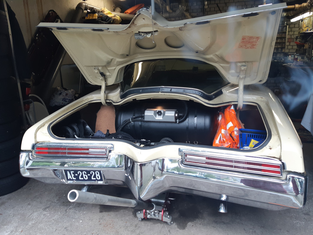

Re: Benzine uitbouw en naar "volgas sysyeem"

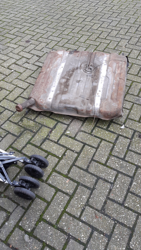

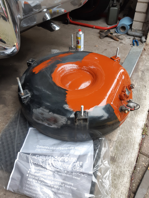

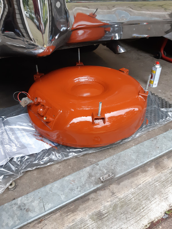

Ik had weer eens tijd om wat aan de auto te doen, benzinetank weghalen dacht ik toen
Daarna benzinemeter aangesloten op de gastank en dat werkt dus ook nu.
Als je ineens ruimte over hebt en tijd over ga je nadenken.....
Een ringtank eronder was de uitkomst en die ook gekocht en gepast.
Even via dit forum uitgevogeld hoe ik dat moet aansluiten en ik ga voor de optie met 2 1 ricjtingskleppen en beide afsluiters open. De ringtank ga ik aansluiten op de ledjes in de auto.
Even de tank opknappen en dan kan alles eronder.

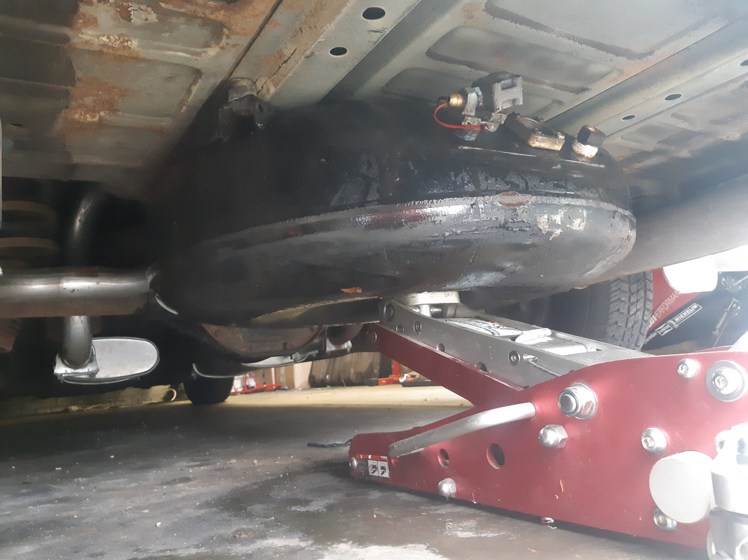

Vergeet je niet je hulpveren achter?
- Posts: 175
- Joined: Fri Aug 16, 2019 5:32 pm
Ik ga wel kijken war het doet. Maar als je met een volle kofferbak en 2 volwassenen achterin zit zal het zwaarder zijn dan dit lijkt me
zit daar nou een dikke scheur in de bodem?
- Posts: 175
Dan moet je me ff helpen want ik heb die scheur nog niet ontdekt
Wel een bodem zonder tectyl zie ik
