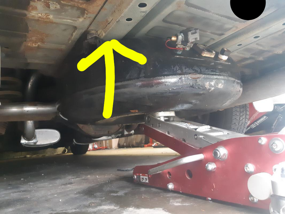

zit daar nou een dikke scheur in de bodem?
Hier bedoel je gok ik?
Dat is een kras omdat ik met de krik en de tank erop richting de as aan het duwen was, dus schraapte de draadeind daarlangs

Die twee volwassenen zitten voor de achteras en de onderbouw gastank is als een aanhangwagentje; die trekt je kont omlaag.
Je hebt natuurlijk de hoogte van de wielkast tov de grond gemeten voordat je begon?

ja , die bedoelde ik inderdaad , maar niets aan de hand dus :-)

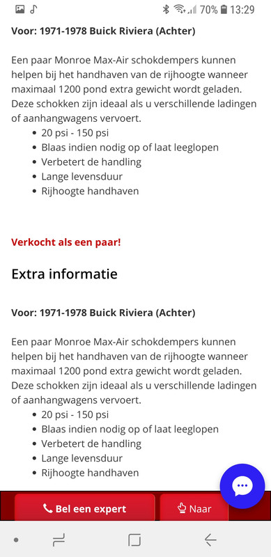

Vraagje. Omdat de gastank nogal zwaar is vroeg ik me af of dit misschien een goede upgrade is?
Niet te duur en op lucht te regelen.
Iemand ervaring hiermee.?

MONROE MA751 Monroe Max-Air
Dat zijn de schokbrekers die ik wil proberen, iemand ervaring mee?

Niet doen! Doordat je die oppompt, worden ze hard en stug en gaan ze je auto niet fijn dempen......
Wat je eigenlijk wilt is een hulpspiraal, die de auto iets hoger zet, maar ook bij ingaande kracht inveert.
Denk aan een spiraalveer in je spiraalveer of als je bladveren hebt, op de achteras bij het wiel een plateau bevestigen waar de coil opstaat en tegen de bodem uiteraard ook een plateau met rubber, waar de coil tegen duwt.
Niet simpel, maar wel in mijn ogen de beste oplossing.
Ik heb ooit iets gemaakt van een set voorveren van een suzuki alto, het blijft trial and error.
Zouden die schokbrekers ook op de zwakste stand al zo stug zijn dan?

heb er ook alleen maar negatieve ervaringen mee , als je echt wat wilt zet dan 2 luchtbalgen op je as

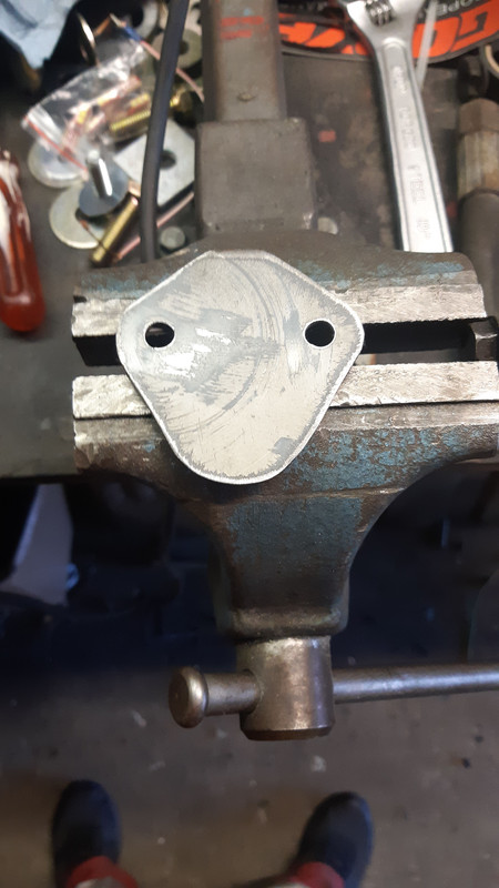

Ik heb vandaag ook de benzinepomp gedemonteerd en gelijk een plaatje gemaakt voor erop. Nu heb ik niks meer van benzine shit eronder op 2 leidingen na.
