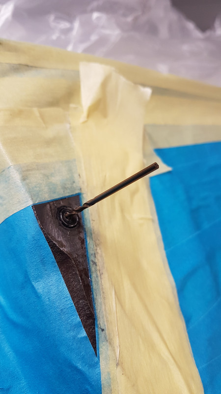

Green-Hornet wrote:
Wed Nov 06, 2019 10:15 am
Ben eigenlijk geen voorstander van lassen i.v.m warmte bij cilinder wand/ krom trekken van het blok.
Of zal het meevallen?
dat valt wel mee ja , gewoon er op hechten en met een trekhamer er uit tikken , M6 boutje is al dik genoeg denk ik

Yeeeeaaaah.... gat verder kunnen boren, materiaal werd eindelijk zachter.De aanhouder wint,haha.
Even andere maat boortjes besteld zodat ik draad kan tappen.
