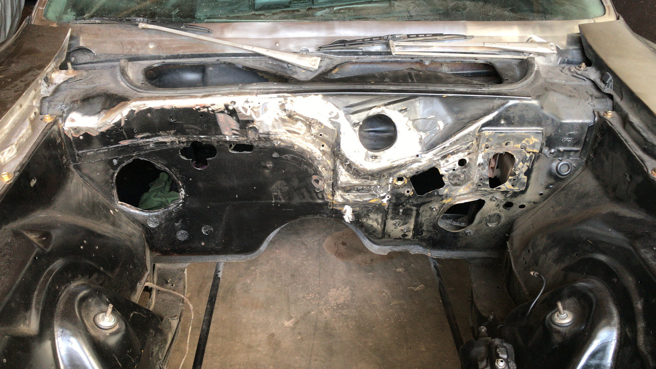

Post by Crash » Fri Mar 08, 2019 8:56 am
Ben blij met de tip voor Cebora Evo 160
Beetje zitten oefenen en spelen en toen nieuw plaat in me kopschot gelast.
Beetje zitten spelen tussen standje 1 en 2 maar vind hem best wel vergevingsgezind.
Niet de schoonheidsprijs maar dit zal echt niet trillen of loskomen en beetje plamuur en goed spuitwerk en alles is superstrak.
Zie nu 2e foto's is nog niet het eindresultaat, van het weekend ff goede maken

Post by mercury1970 » Fri Mar 08, 2019 11:25 am
Top ! Ervaring maakt de meester..... :)

Post by rene74monte » Fri Mar 08, 2019 4:23 pm
gewoon veel oefenen , en plaatwerk geen grote stukken achter elkaar lassen , anders trekt de zooi krom en wordt het bij de las veel te heet en brand je de gaten er zo in , gewoon kalm aal allemaal hechtlasjes maken
