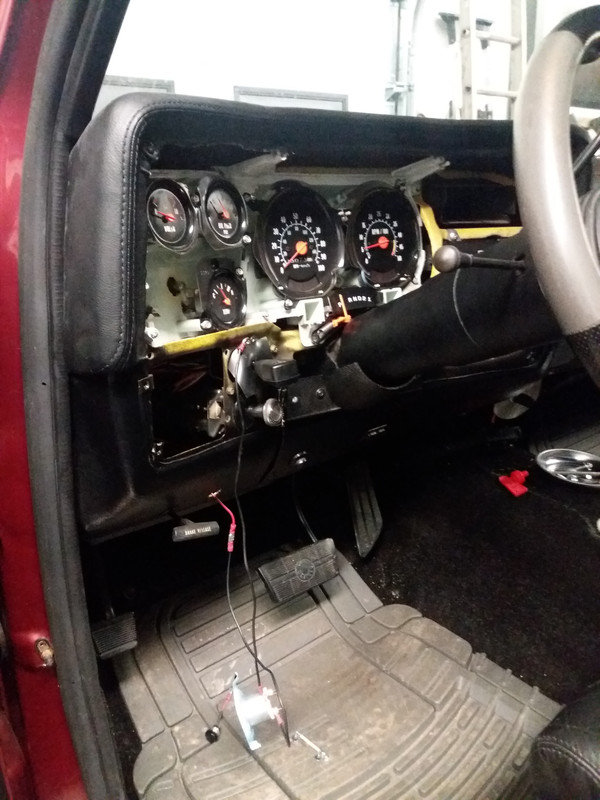

Nu de auto rijdt loop je wel tegen wat dingen op die ik eerder nog niet had kunnen zien. De benzinemeter bleef maar op 100% vol staan, toen ik ging zoeken zag ik dat de draad bij de send unit was afgeknipt en bij het dashboard ook, dan ga je idd niks meten natuurlijk. Omdat ik zeker wilde zijn van m`n zaak heb ik de tank eronder uitgehaald en de sendunit getest, deze gaf keurig 0 tot 90 ohm aan, bleek de benzinemeter zelf niet goed aan te geven. Nu met een nieuwe draad van tank naar dashboard en een andere meter is het euvel verholpen en heb ik weer een betrouwbare meting.
Volgend probleem is dat de toerenteller niet werkt, hij staat standaard op 500, als je start gaat hij naar 0 om daarna naar 500 te gaan en vervolgens niet meer te bewegen, Ik krijg het dashboard en niet helemaal uit en denk dat ik de auto toch even langs de expert breng om deze meter na te kijken.

De motor !
Tank eruit, best lastig met de trekhaak, kon nauwelijks bij de moeren.
Dit is niet mijn sterkste kant, heb een gezonde afkeer van teveel draden. Gelukkig is het gelukt.
