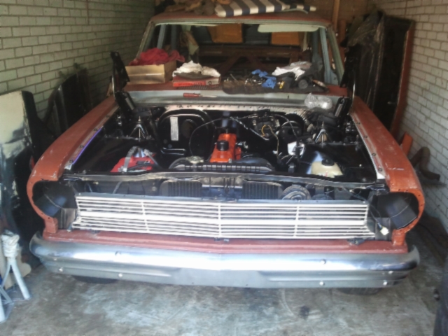

power steering incl. electronics en tilt column: 175euro en 40 uur werk.... dit is en blijft een low budget project!

Heb je met de EPS en het manuele stuurhuis niet nog steeds het 'probleem' dat je veel stuur-omwentelingen moet maken?
Ik denk persoonlijk dat een power steeringbox (met meestal een lagere lock-to-lock ratio) met een externe hydraulische pomp wellicht prettiger zal sturen.

klopt dat ie wel dezelfde omwentelingen moet maken maar het gaat dan alleen lekker licht (instelbaar met een potmetertje) dus alleen bij parkeren gooi ik m effe aan en met rijden staat ie op minimale assist. Uiteraard is een fast ratio box lekkerder...maar dat is lastig/duur voor deze wagen.

Ik dacht eigenlijk vanuit een Pro-Gee Machine oogpunt... :D
Nieuw spul kan zeker prijzig zijn. Heb zelf onlangs een nieuw bekrachtigd Delphi-stuurhuis in m'n daily Dart gemonteerd maar dat stuurt wel een heel stuk moderner dan zo'n 40 jaar oud uitgehoerd stuurhuis. :) Ook de ratio was 2 punten korter dan voorheen.
