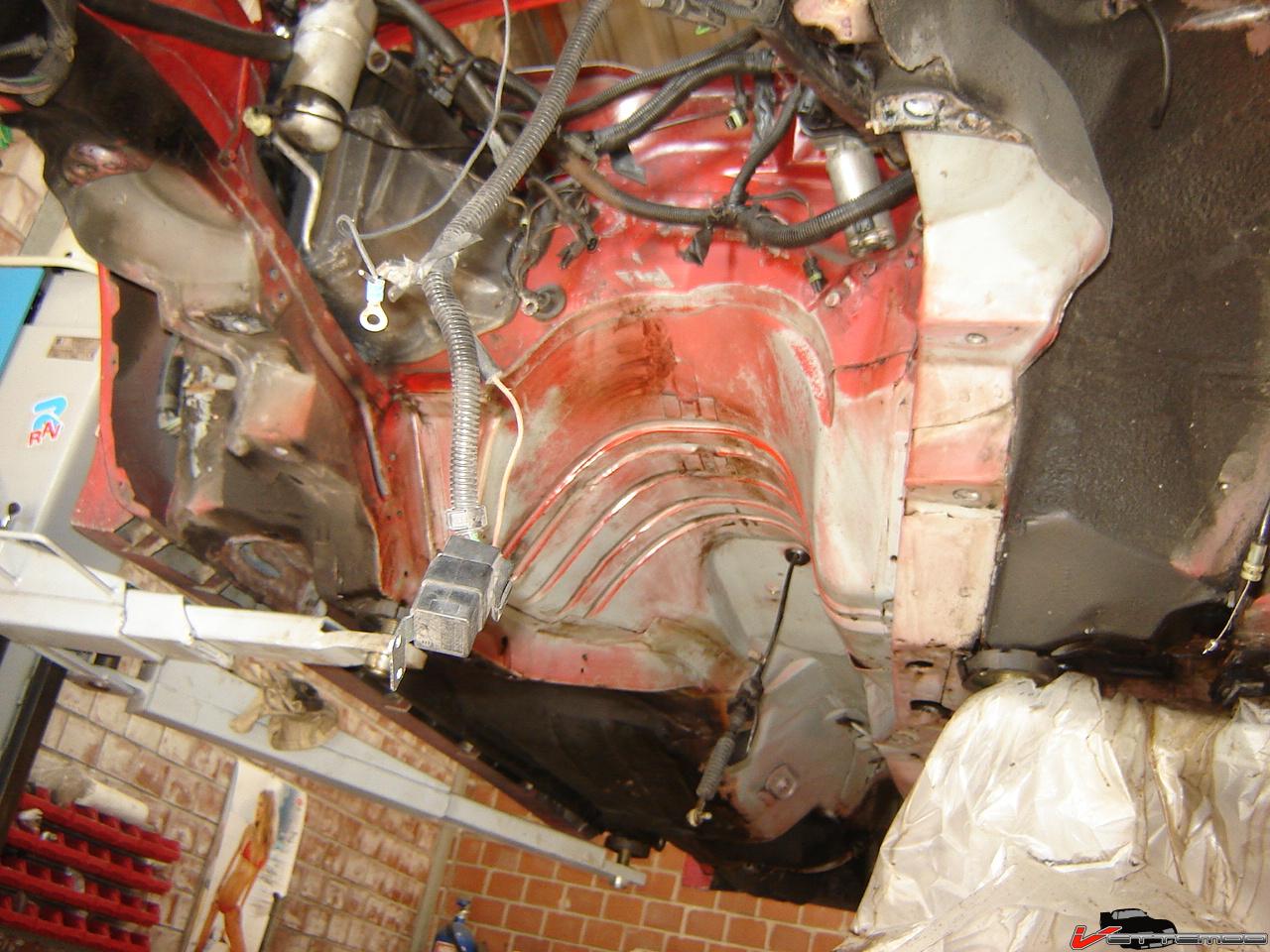

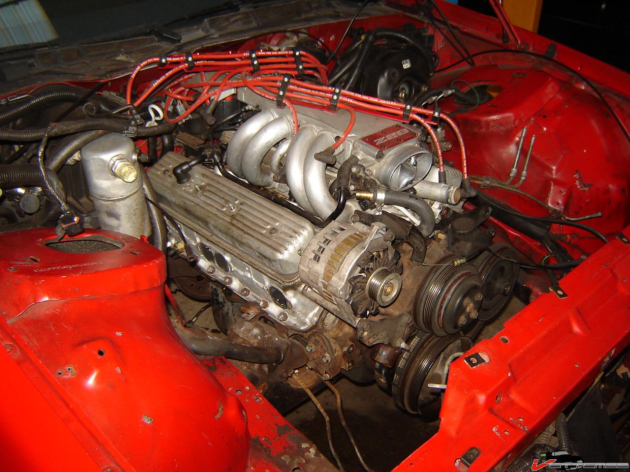

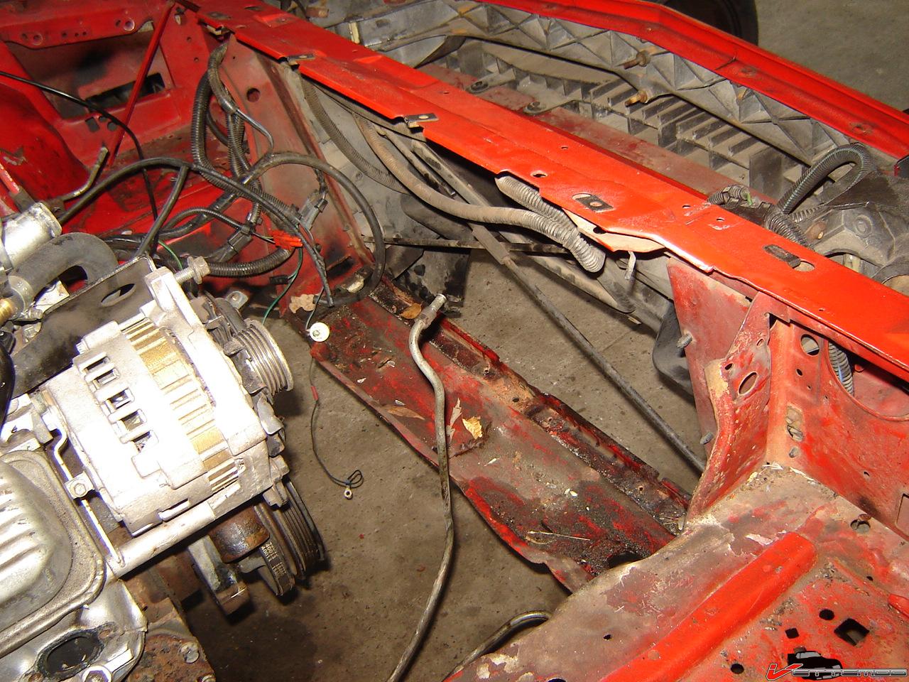

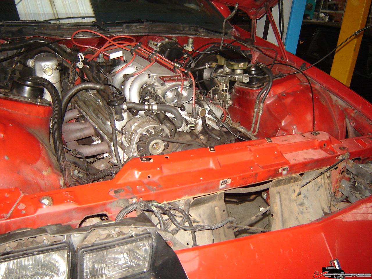

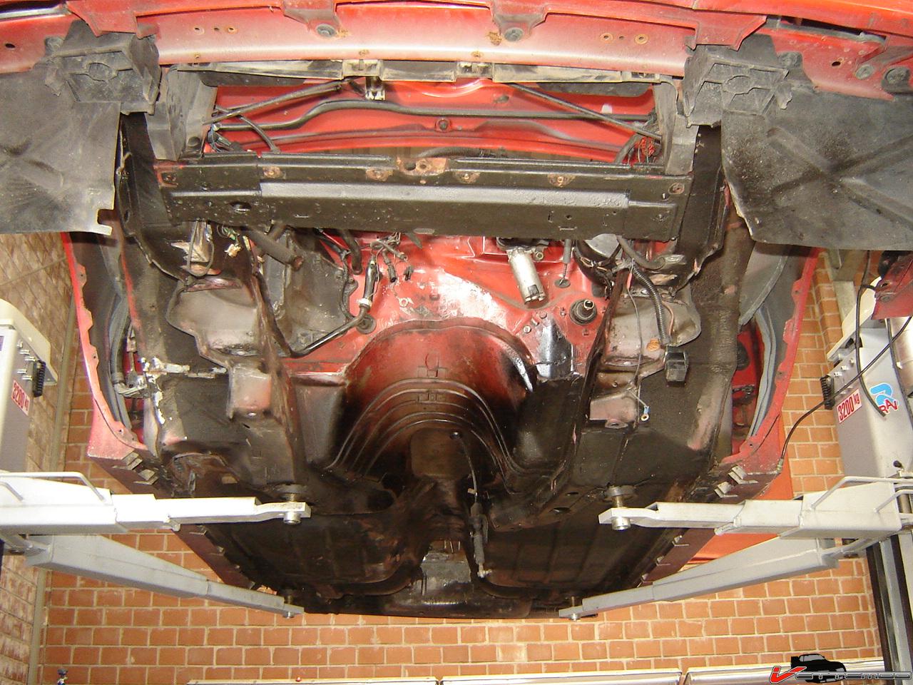

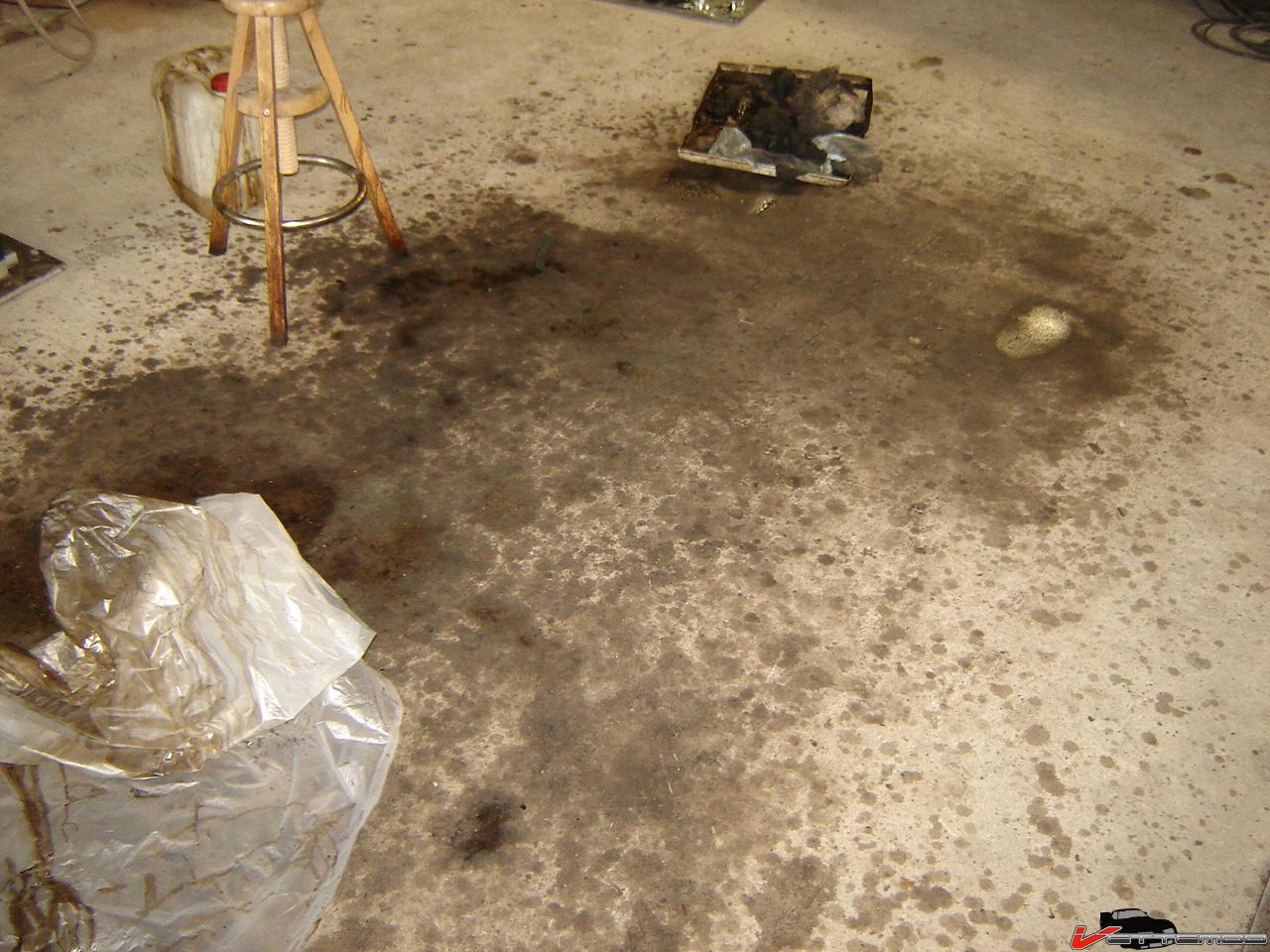

FF een foto repo van een projectje, Camarotje opknappen omdat hij onder de gore tectyl zat en wat roestplekjes had op 't achterspatbord. Ook wat leuke spulletjes en een GM prototype inlaatspruitstukje en een P600B superchargertje voor wat meer freude am fahren
gore bende

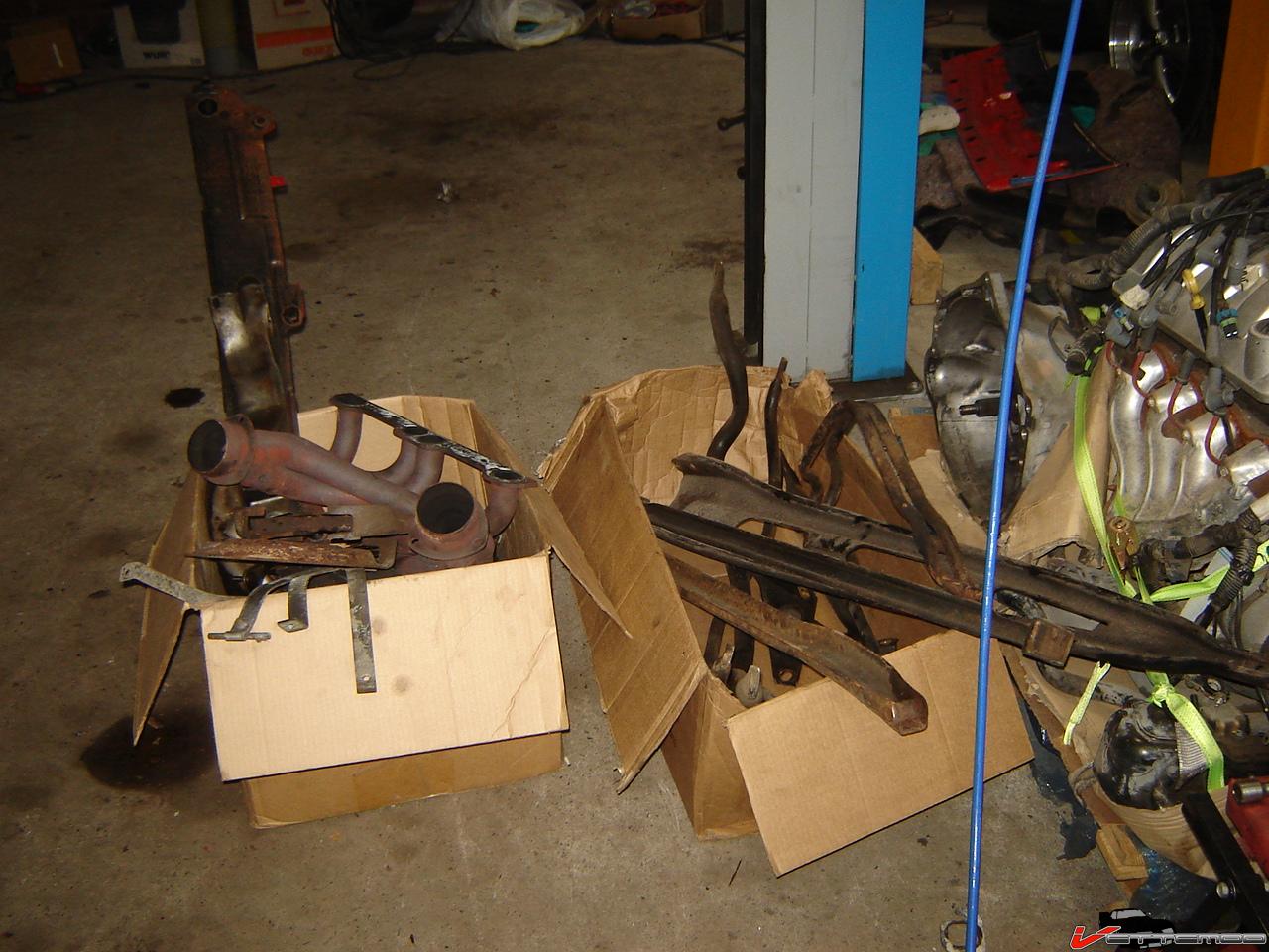

resultaat van zo'n stomme exhaust cut out

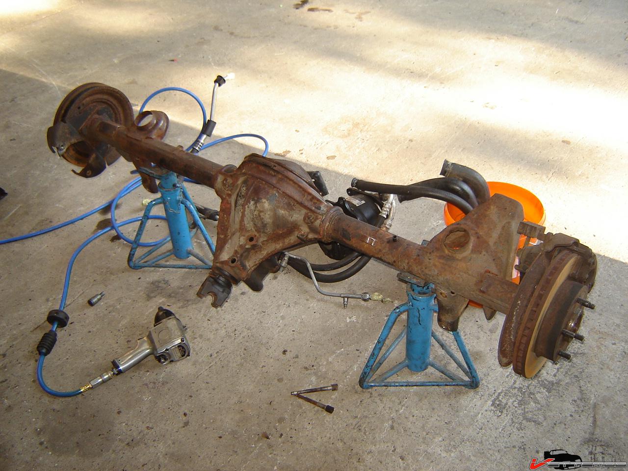

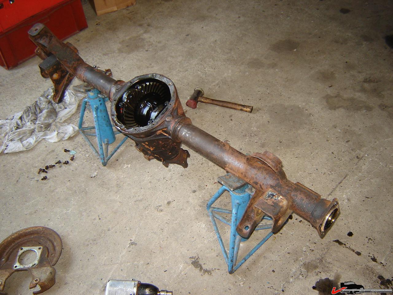

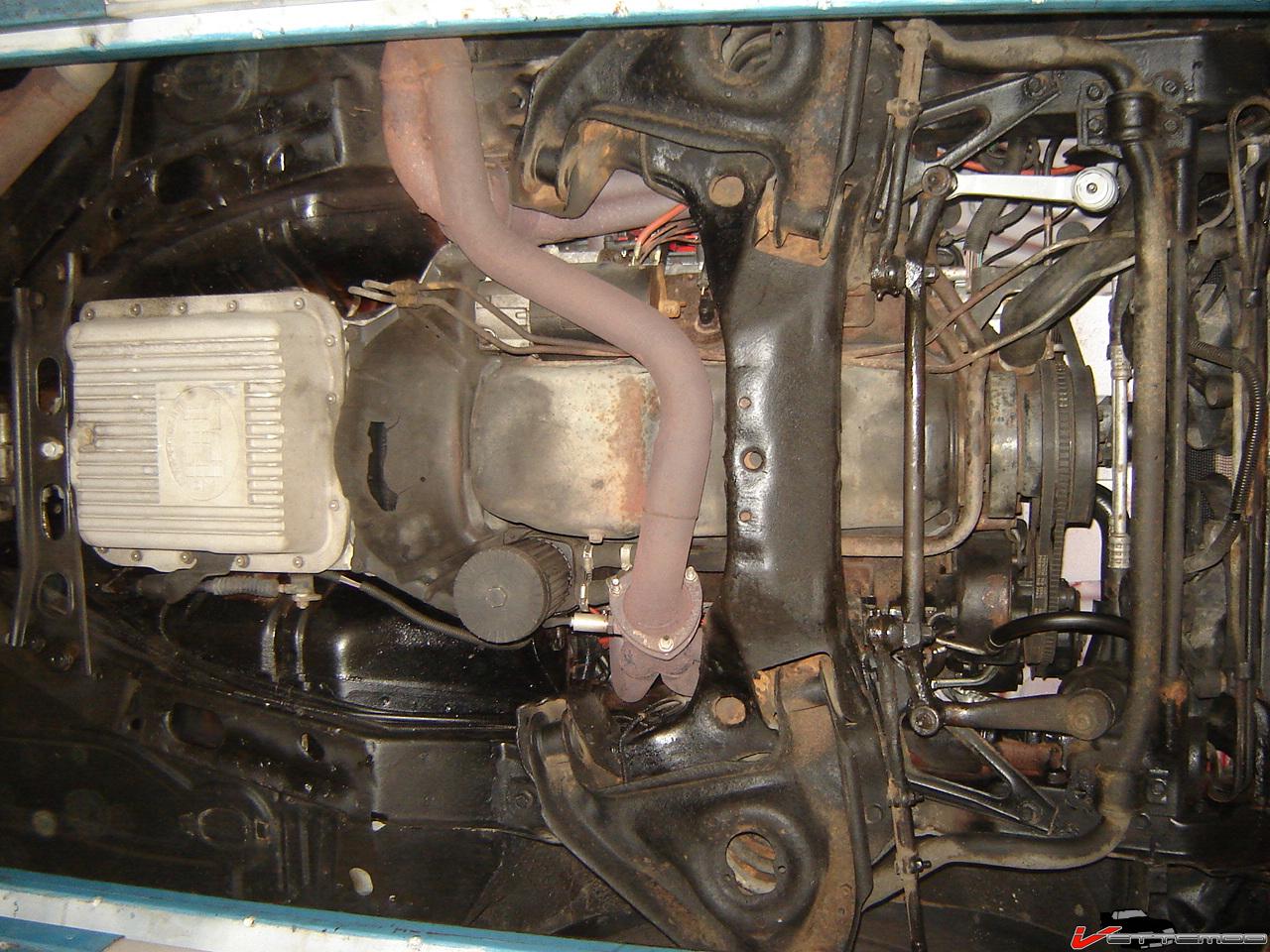

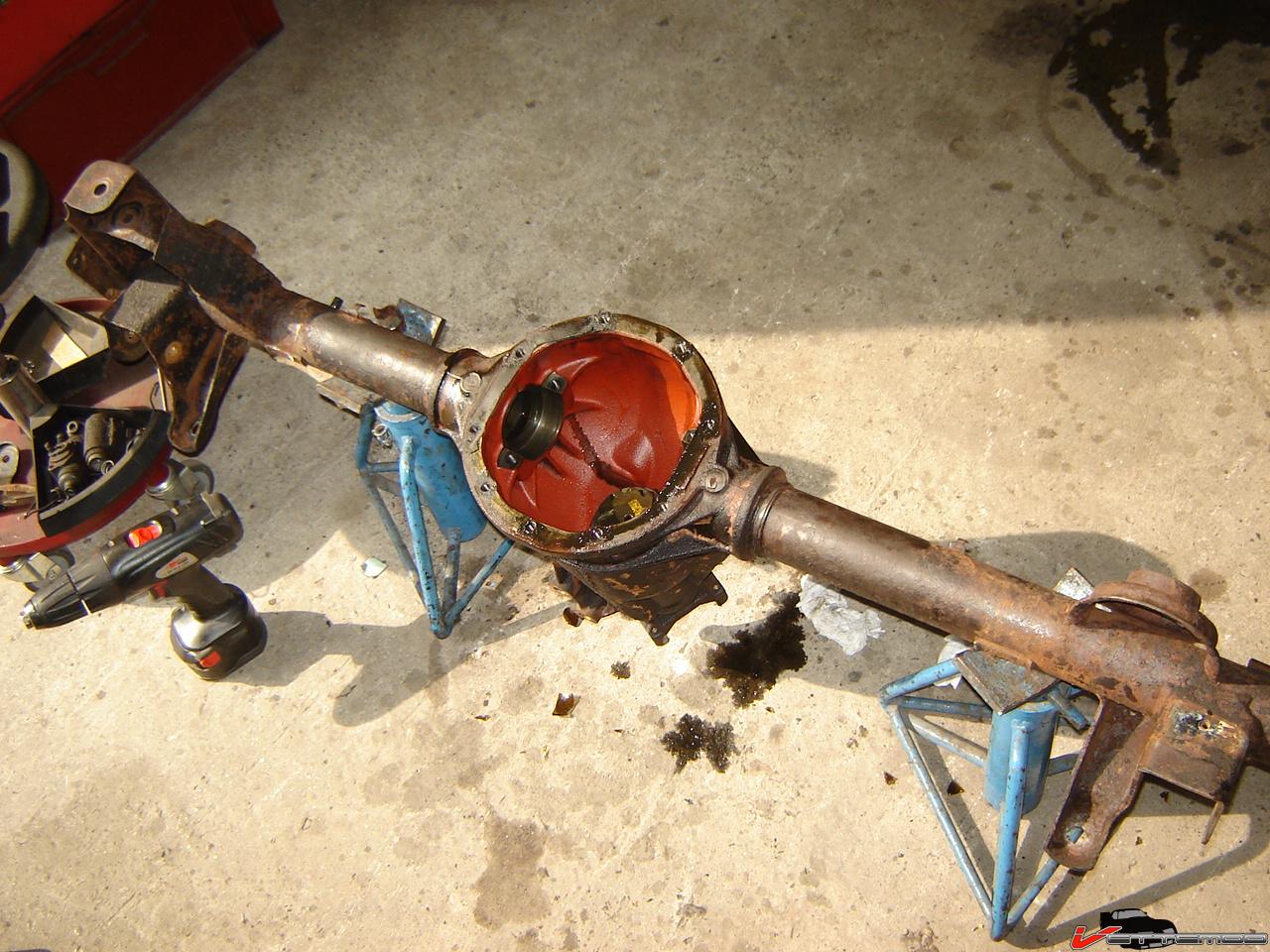

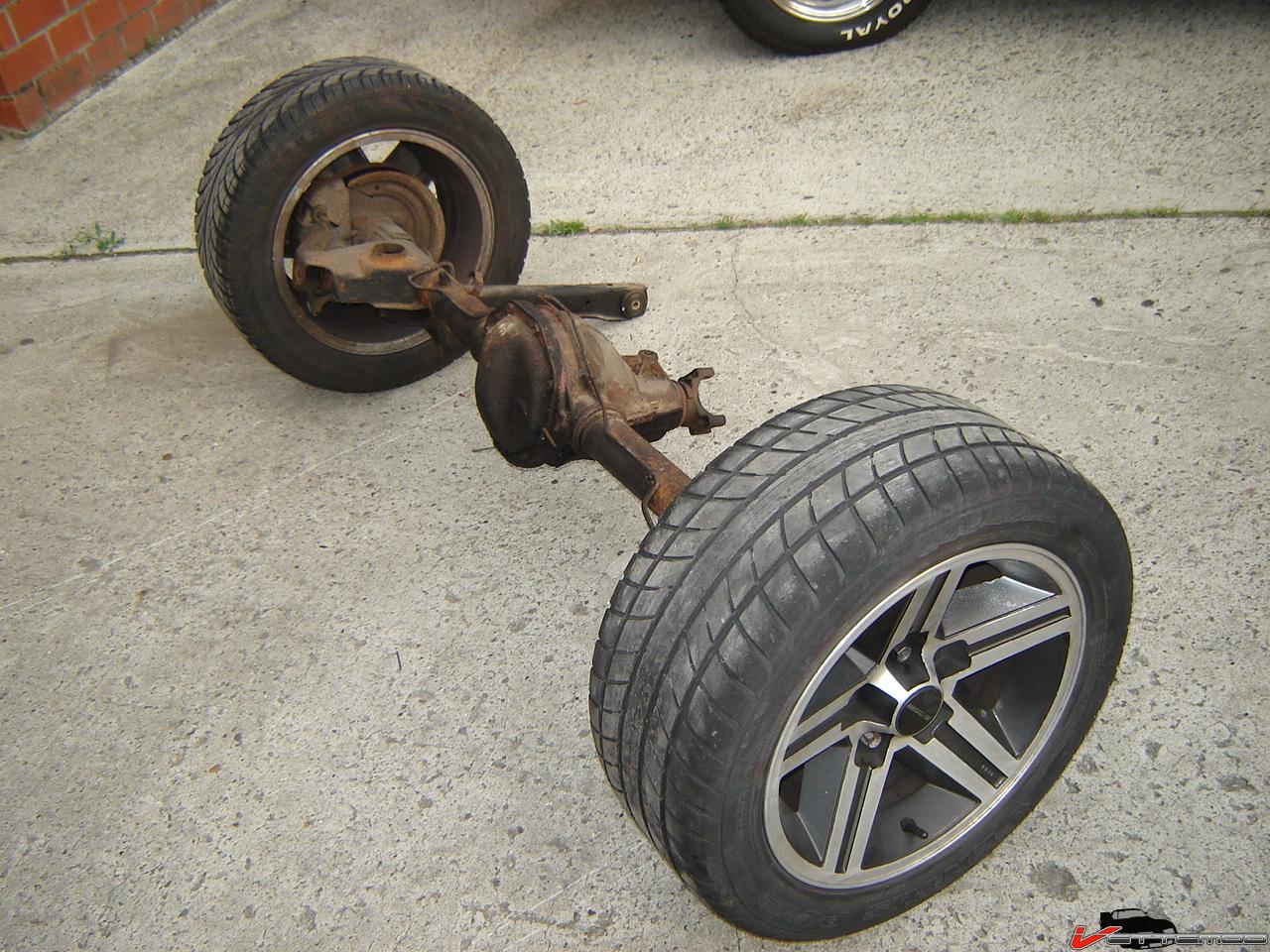

achteras eruit

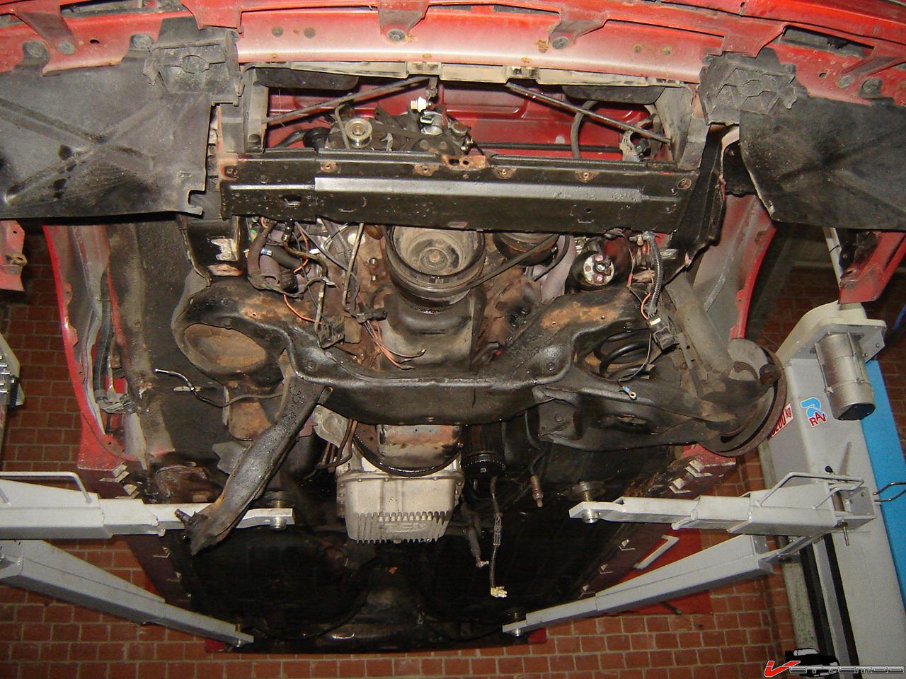

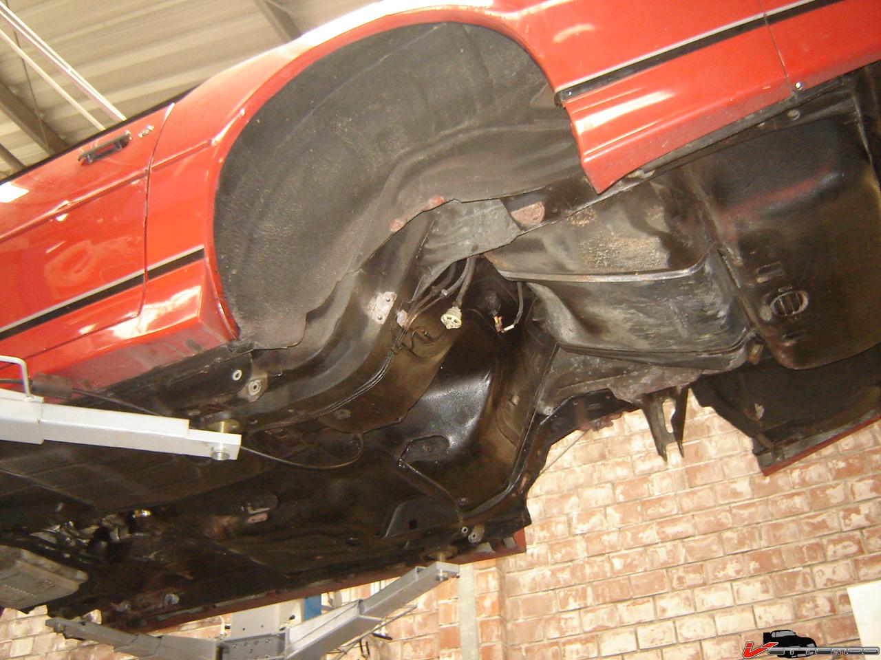

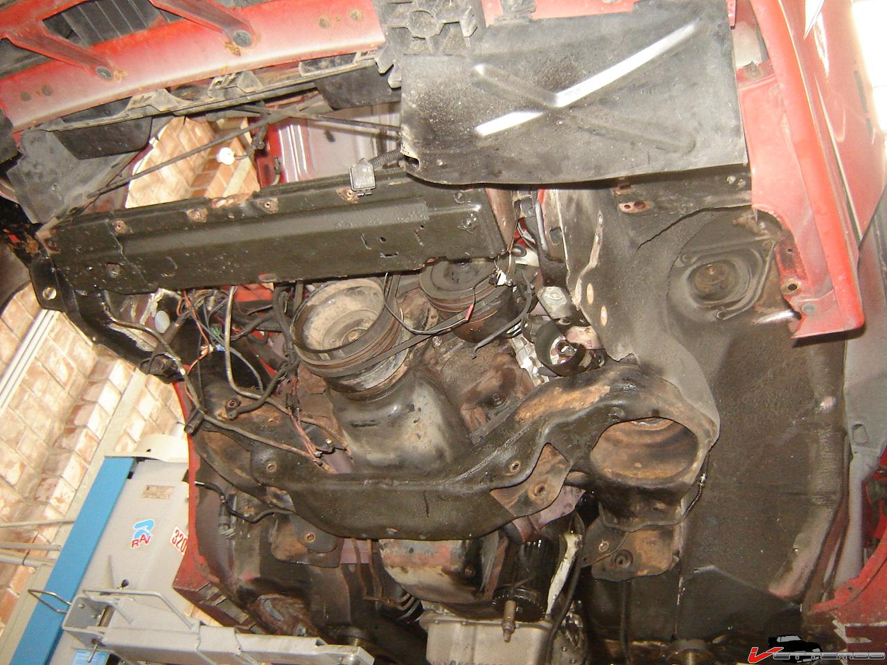

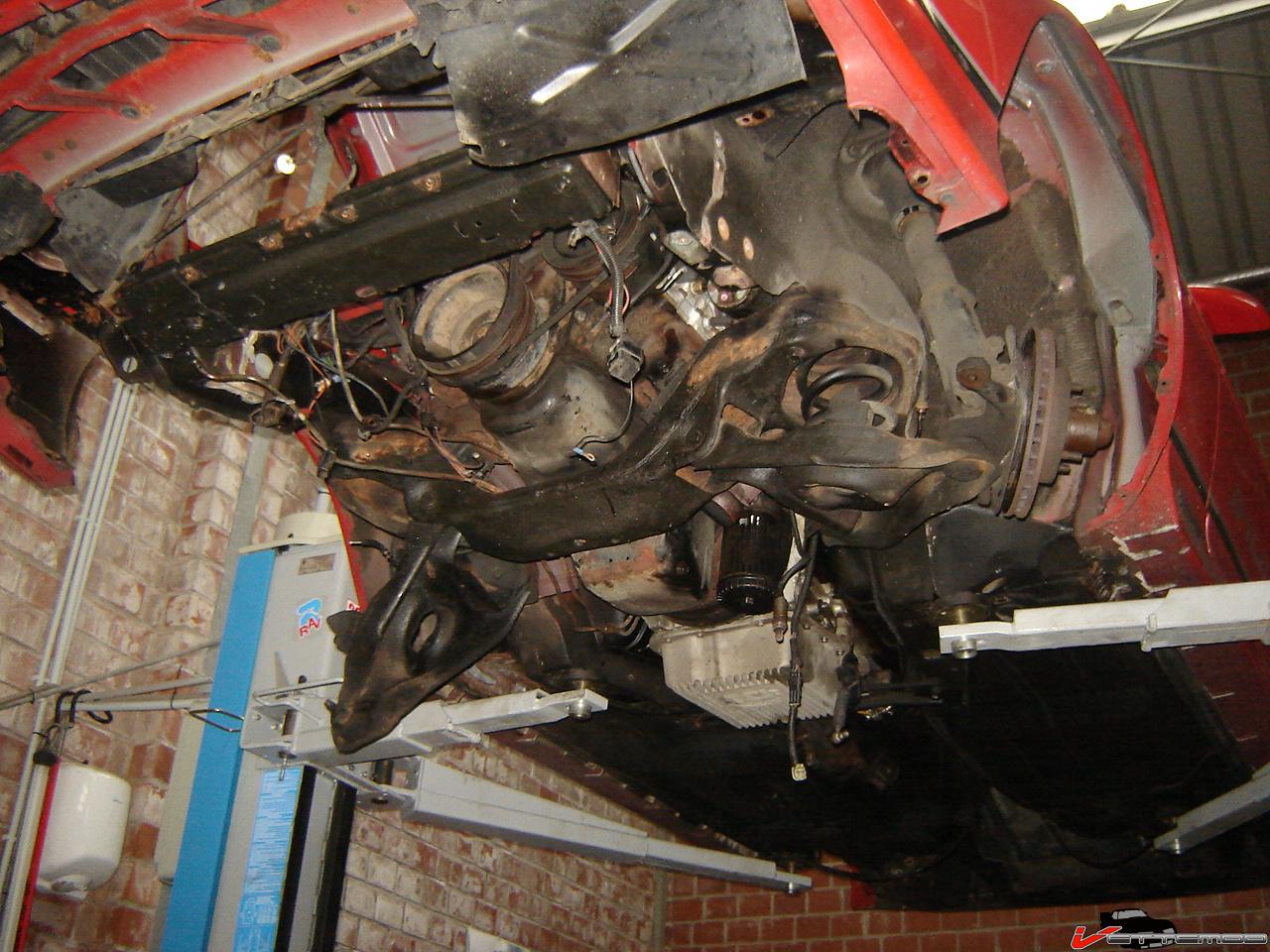

verder strippen en repareren van waar een of andere malloot de auto heeft opgekrikt onder het rad. frame

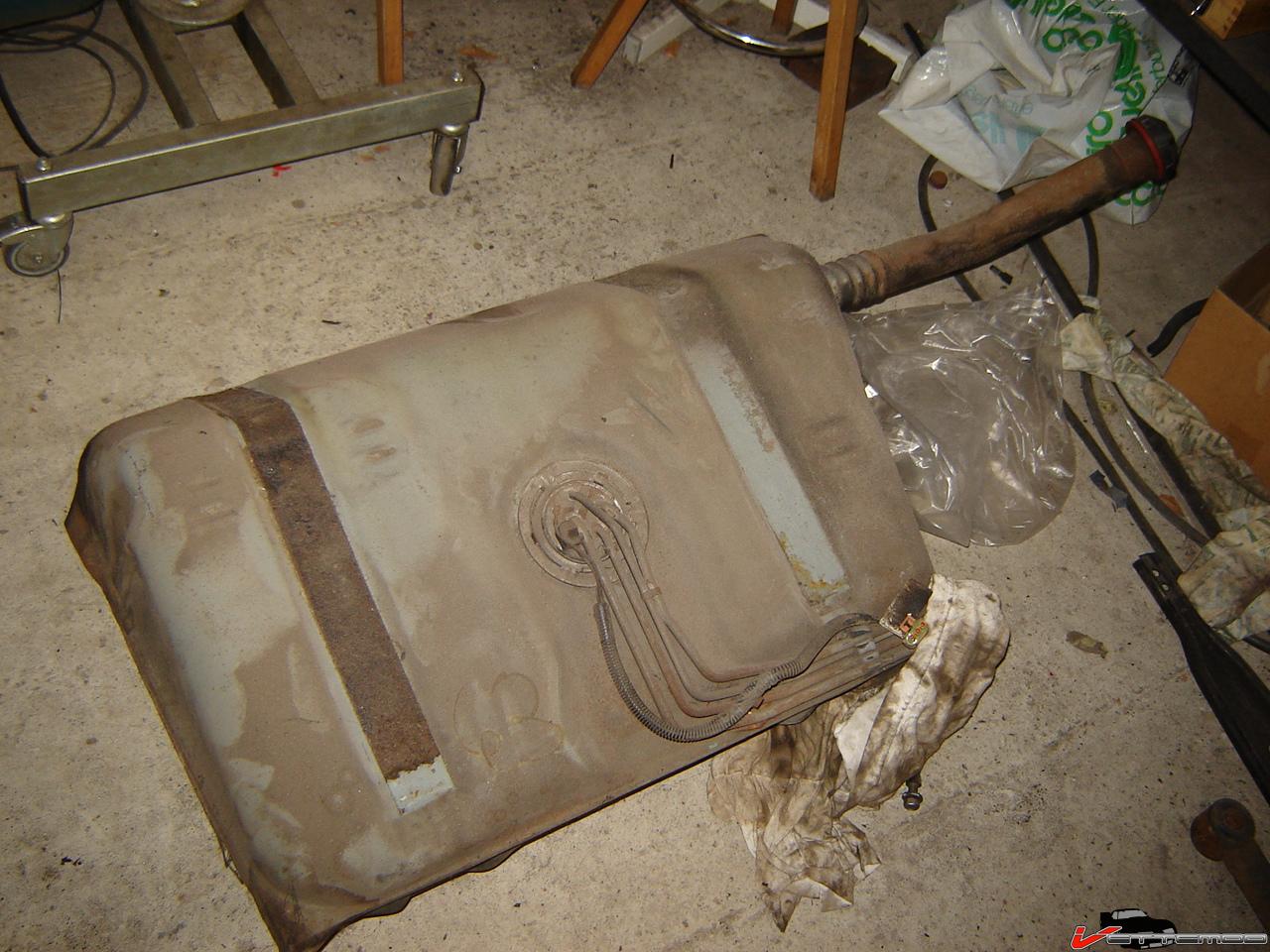

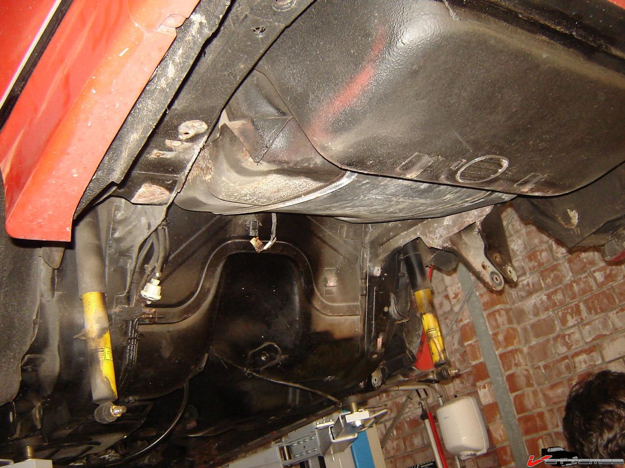

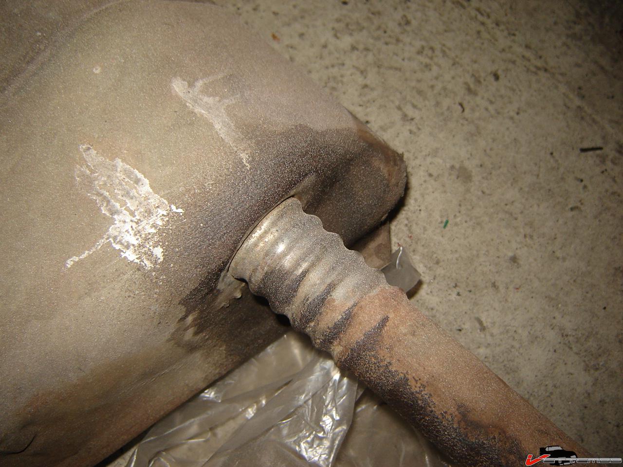

Geen wonder dat het naar benzine stinkt en dat als je de tank volgooit hij 1:6 rijdt...door het hangen op de vulpijp is de soldeernaad gebarsten en de peut loopt er zo uit.

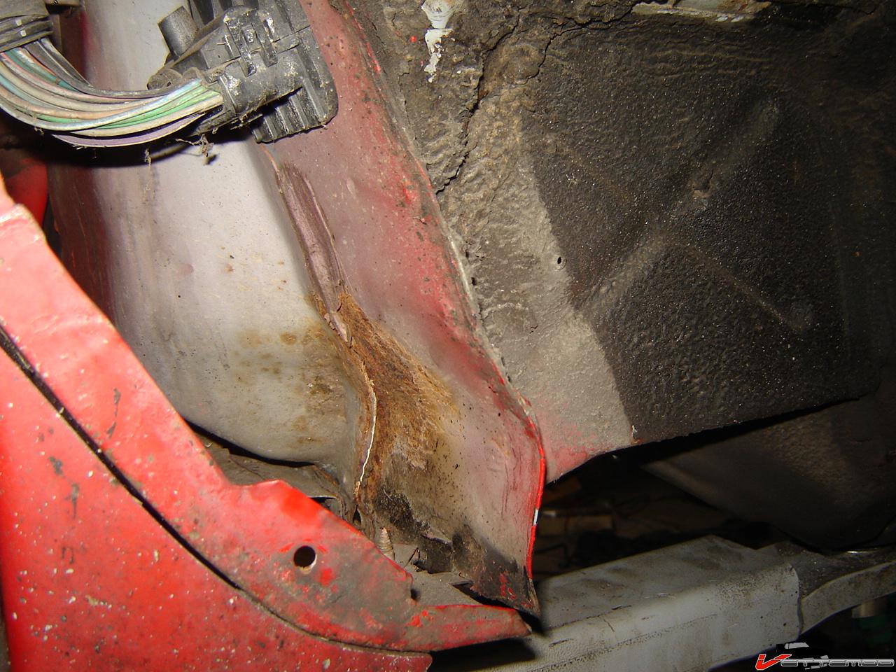

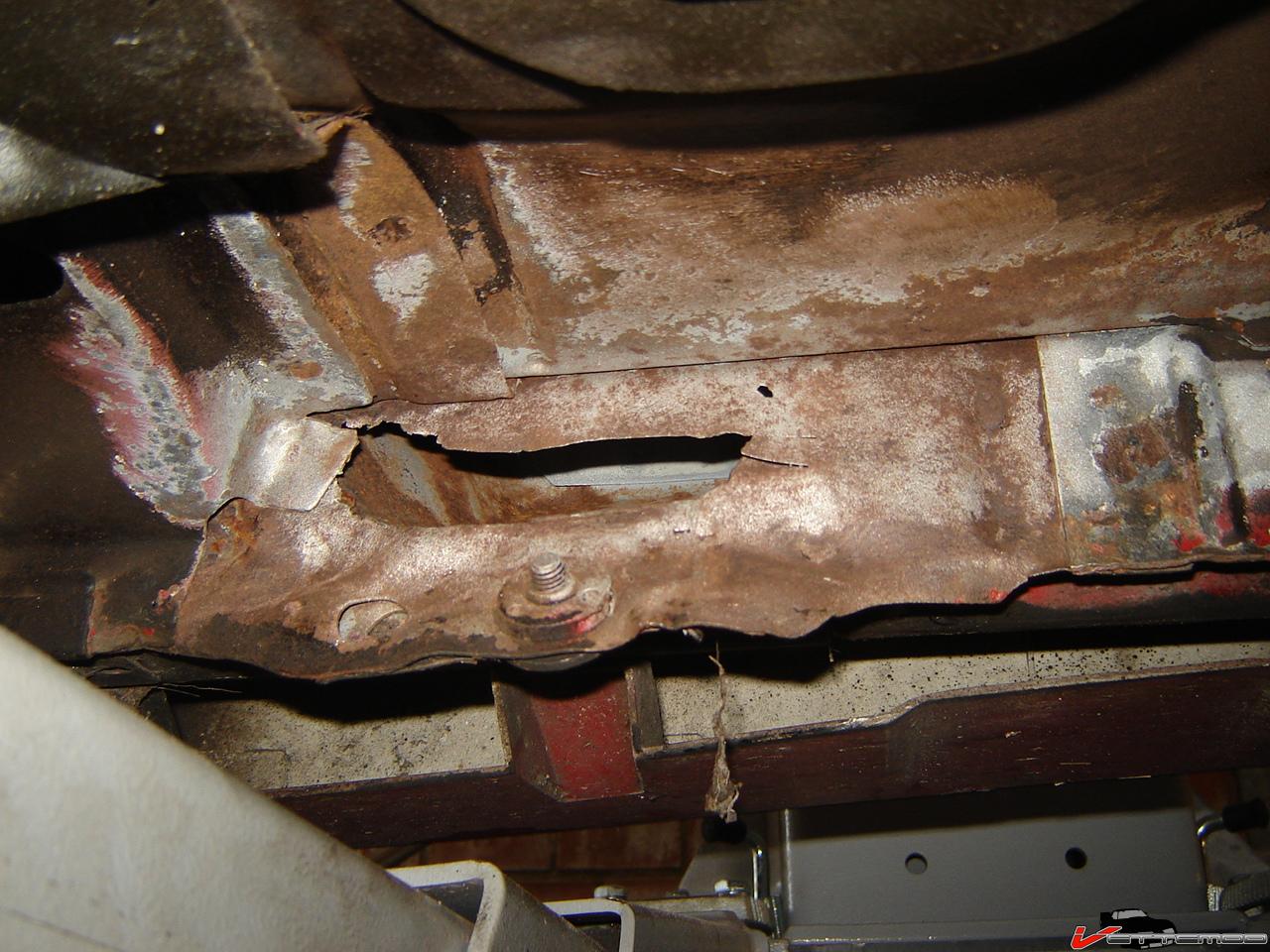

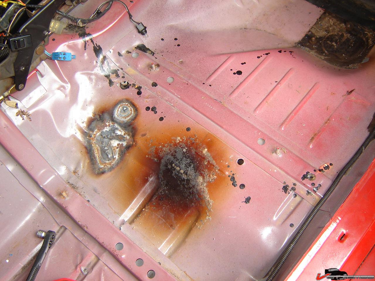

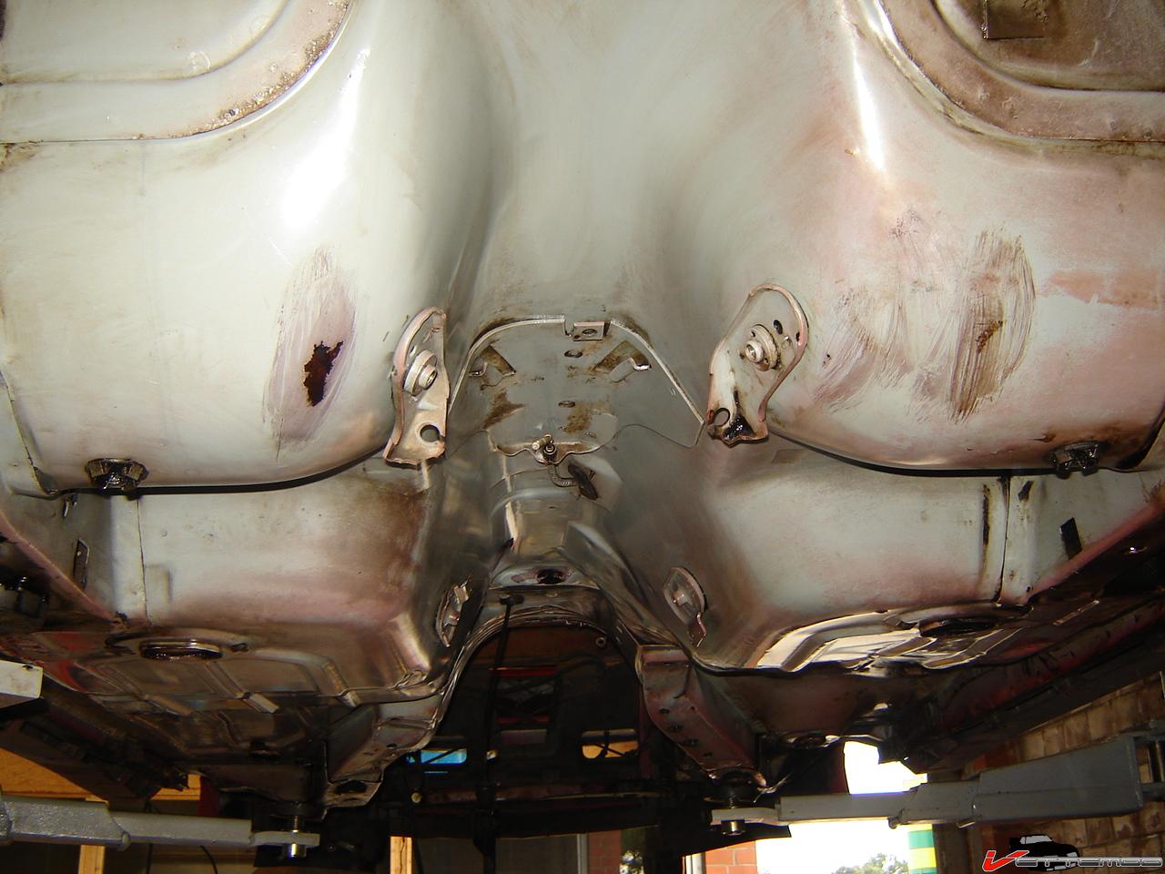

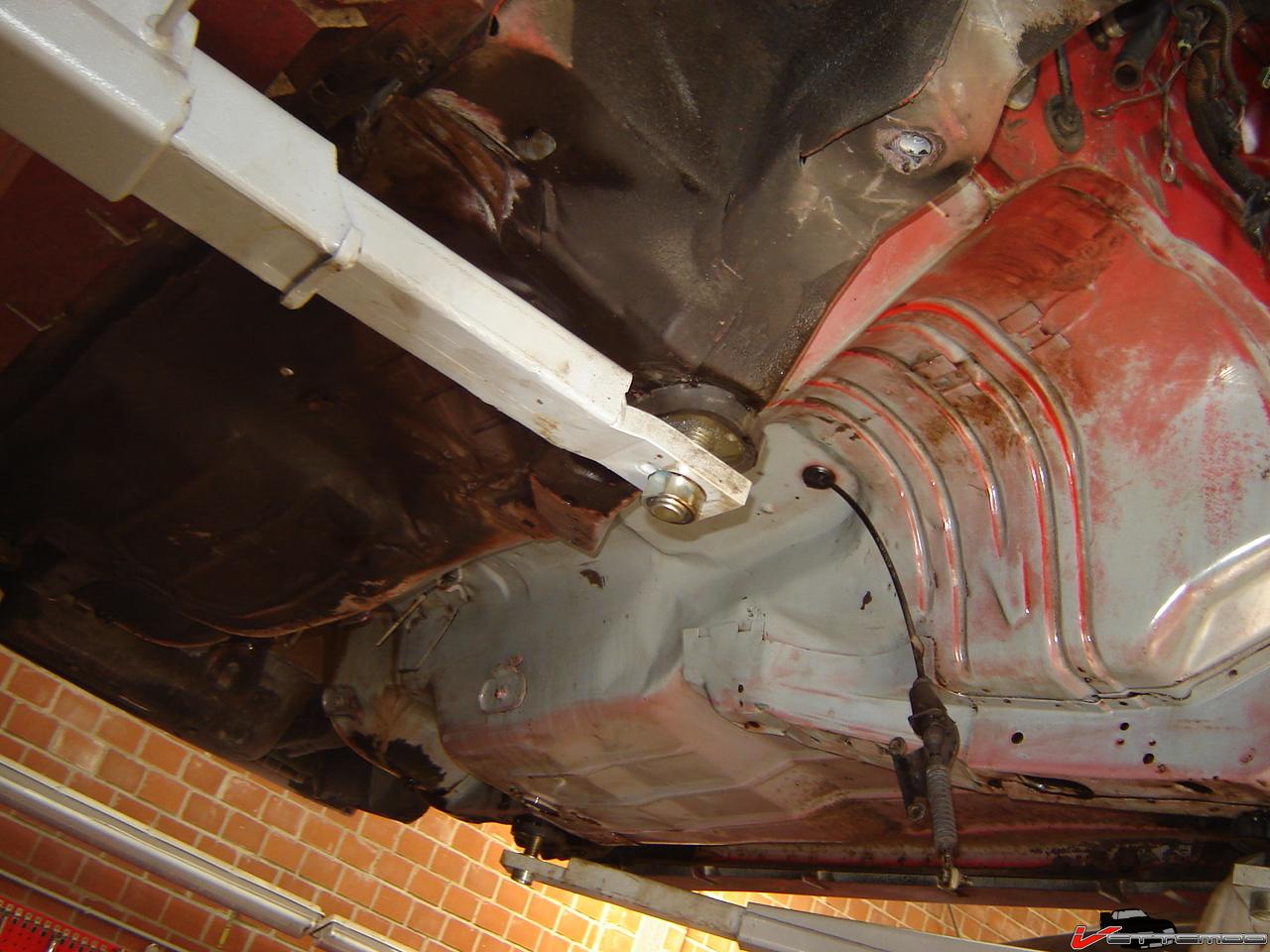

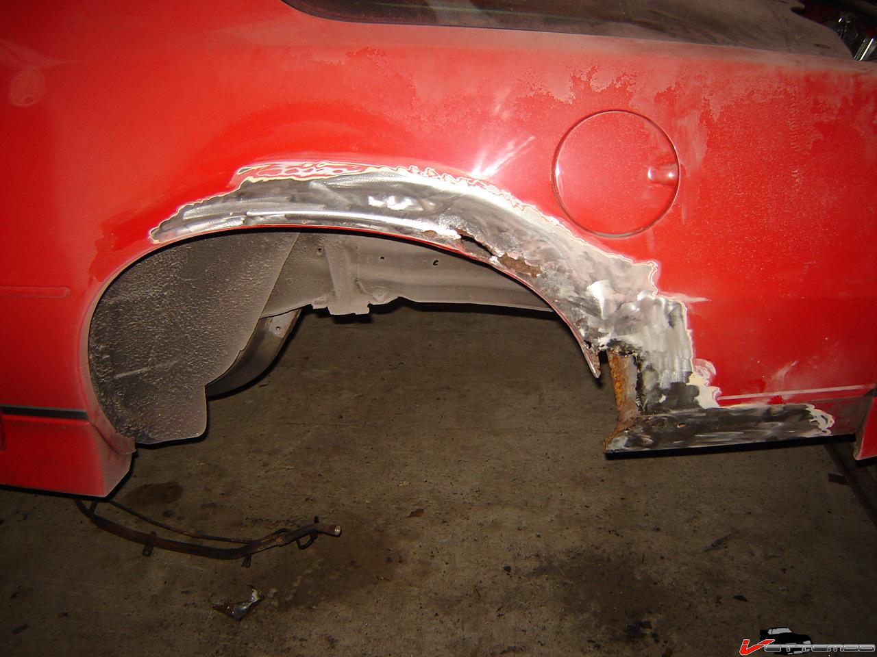

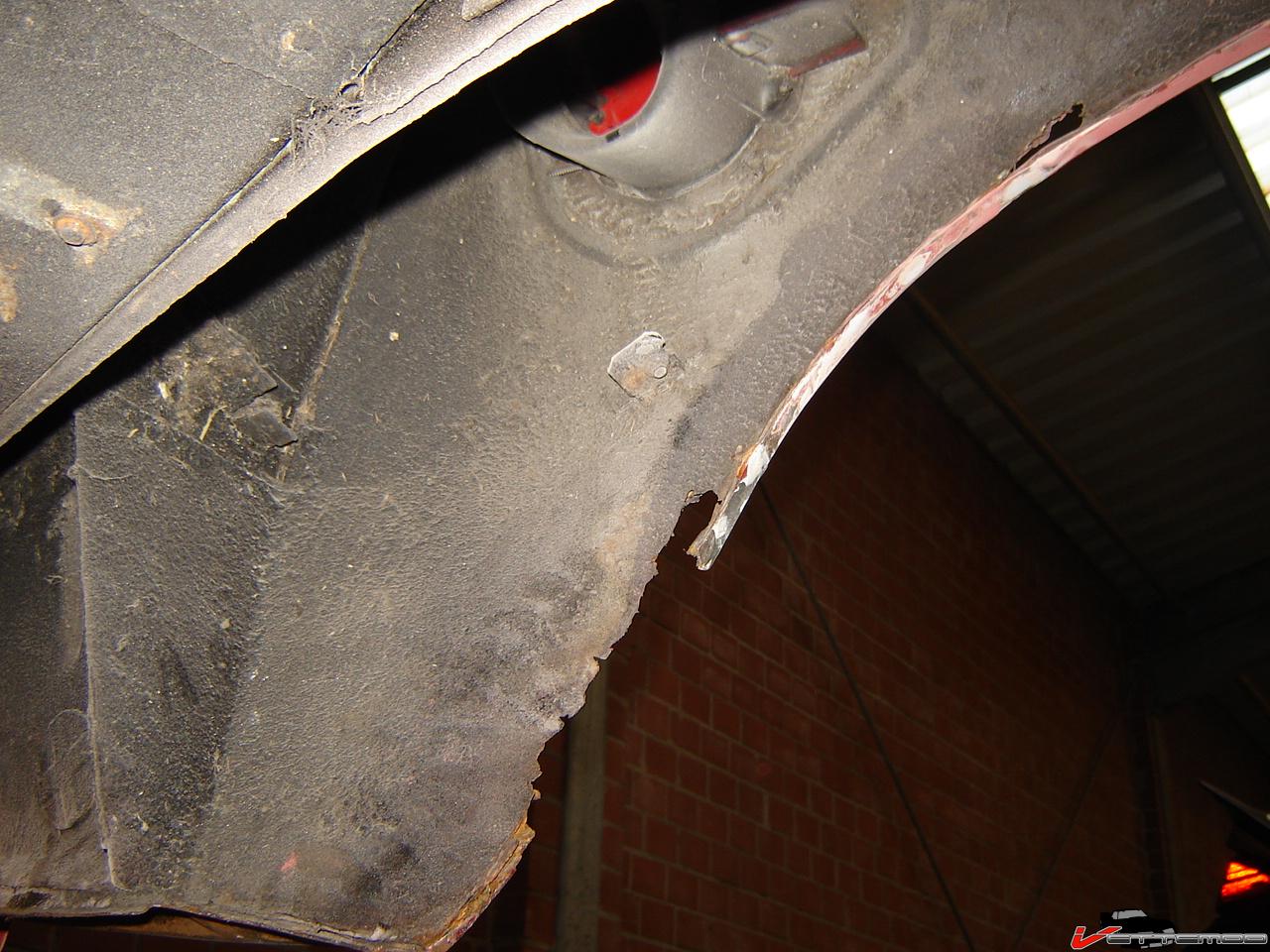

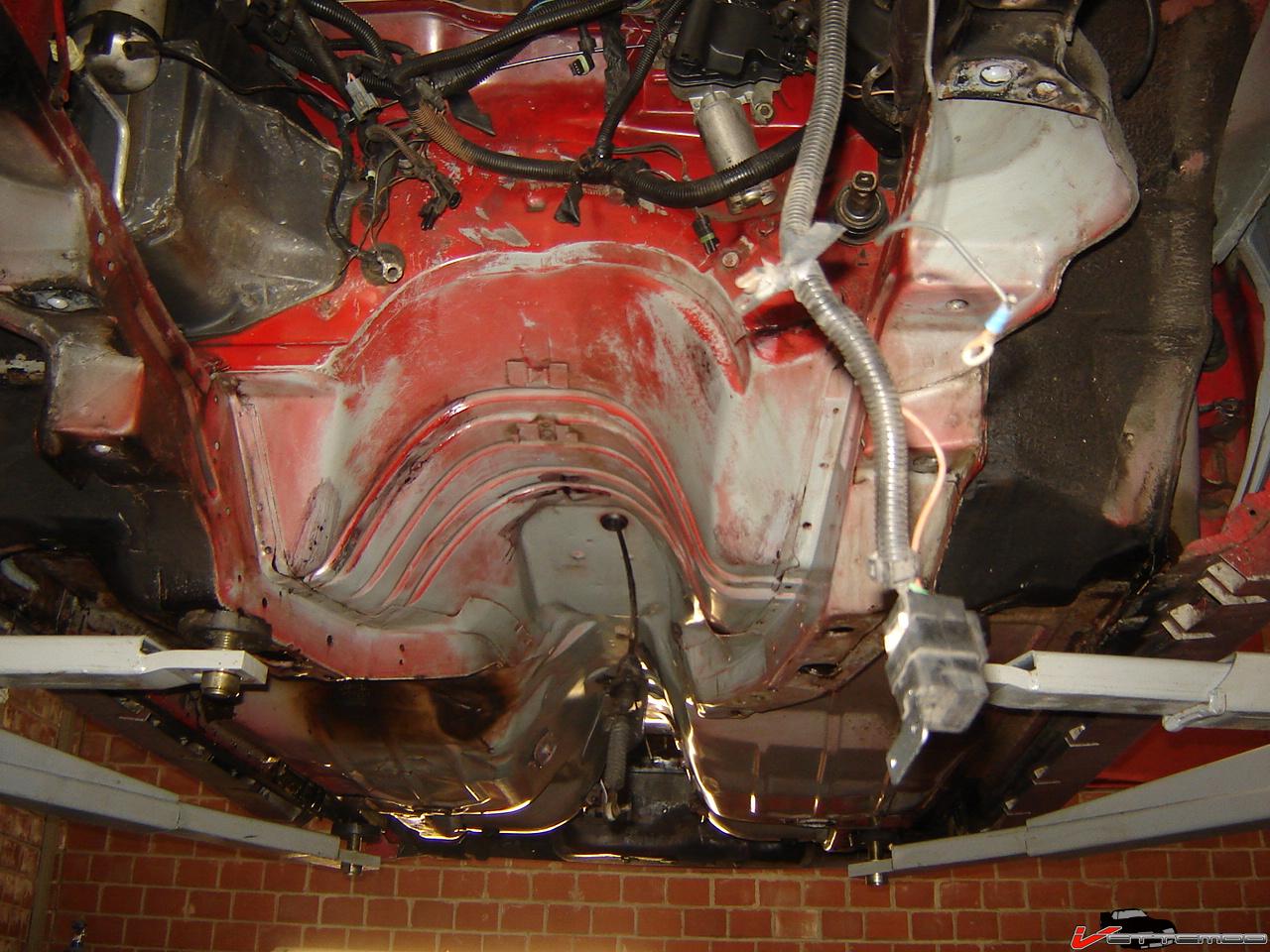

Roest op 't spatbord en roest (stukje uitgezaagd voor inspectie) door een uitlaat die er tegenaan kwam
alle roestplekken op de spatbordrand na zitten waar de originele sealer los is gekomen en de verzinklaag mee heeft getrokken zal wel weer het goedkoopste spul zijn geweest wat gm heeft gebruikt, rotzooi

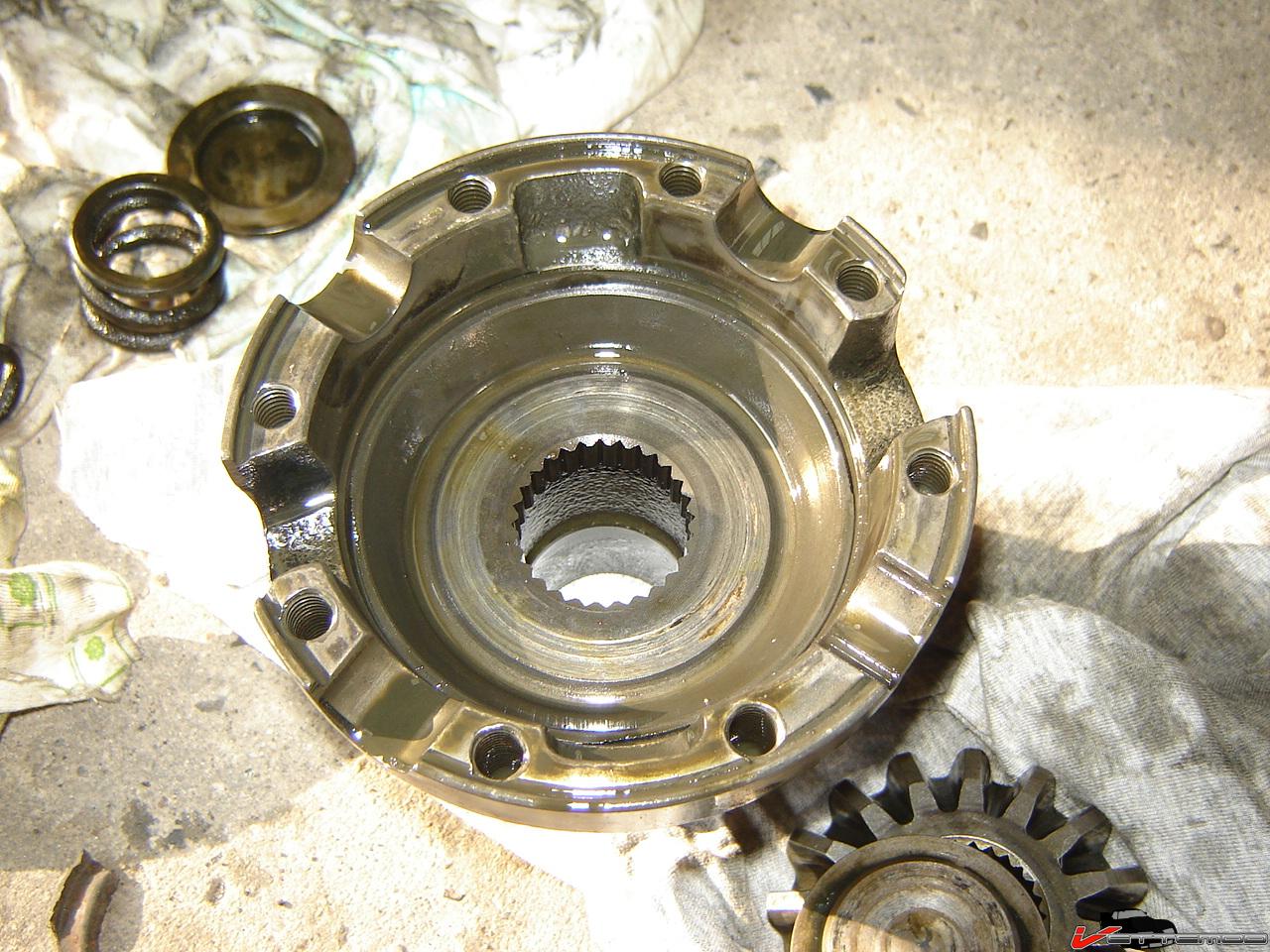

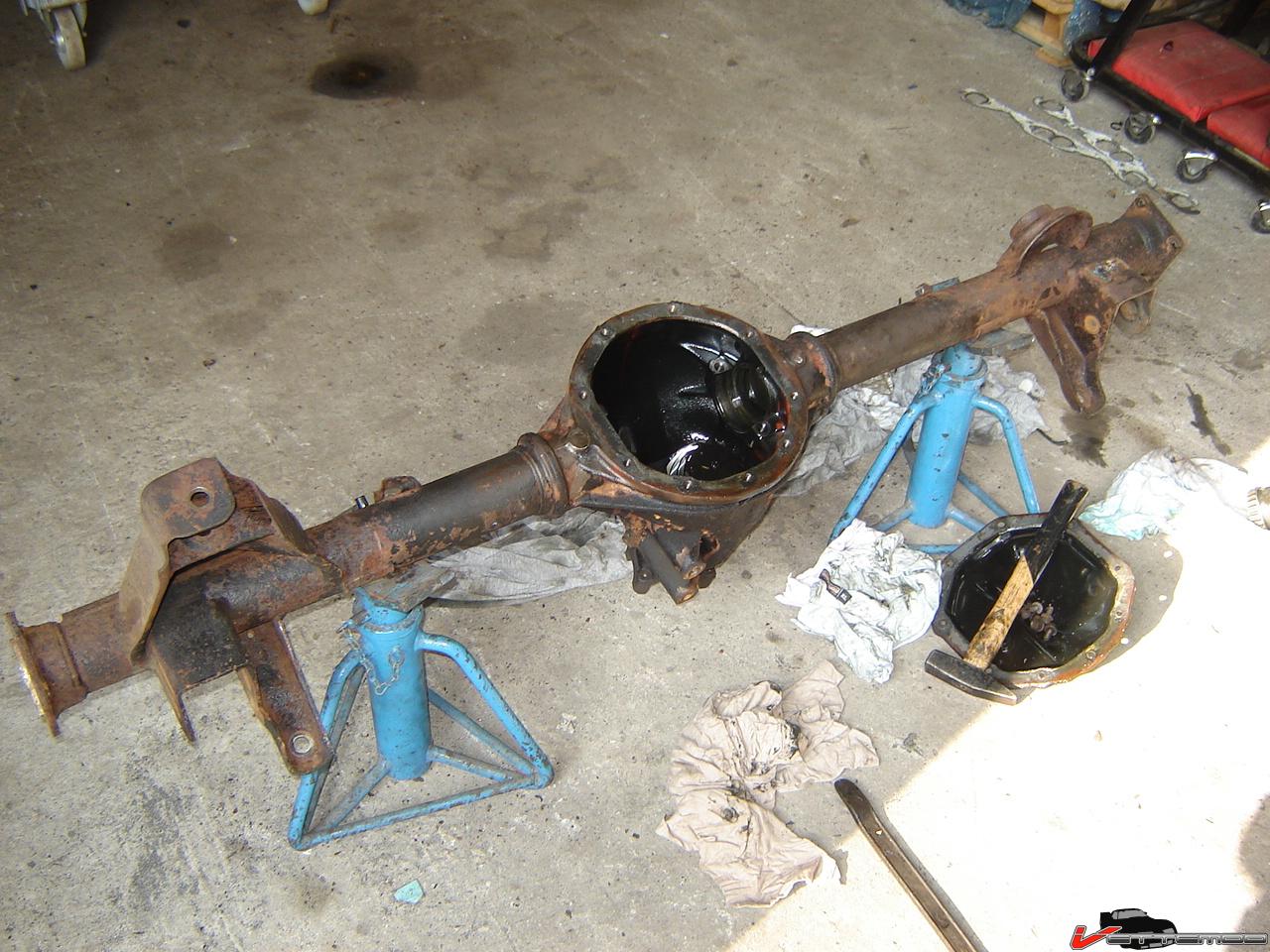

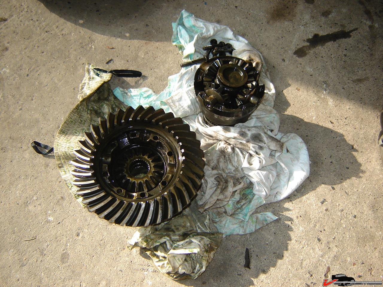

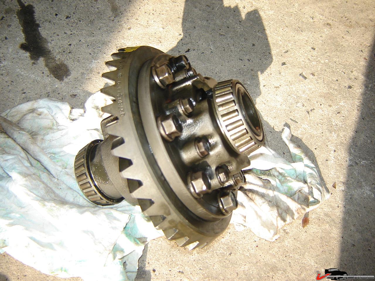

Verotte posi in de as en een watts linkage

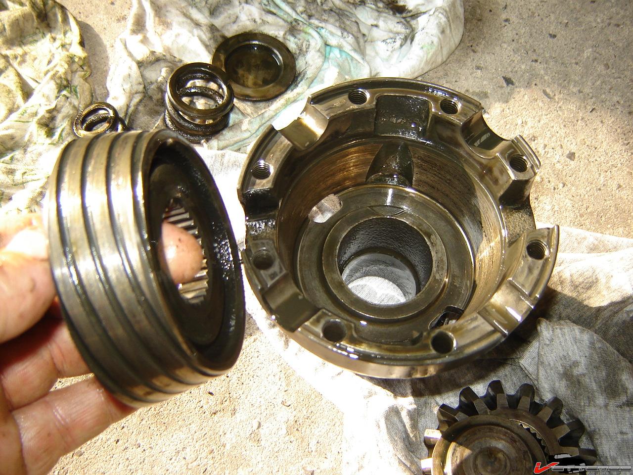

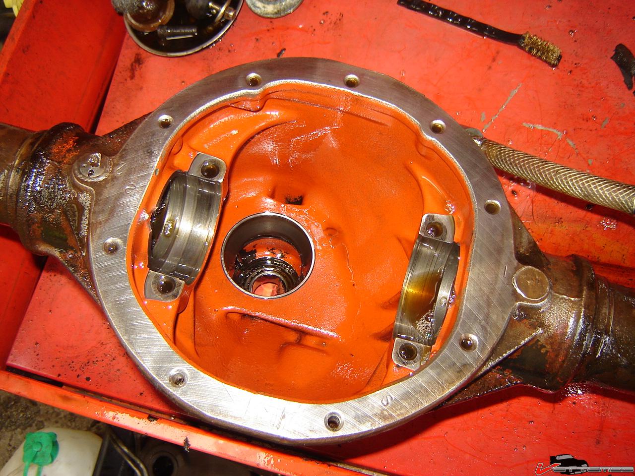

Frictie conus afgesleten...beetje een prut ontwerp. Afdraaien en opshimmen dan maar

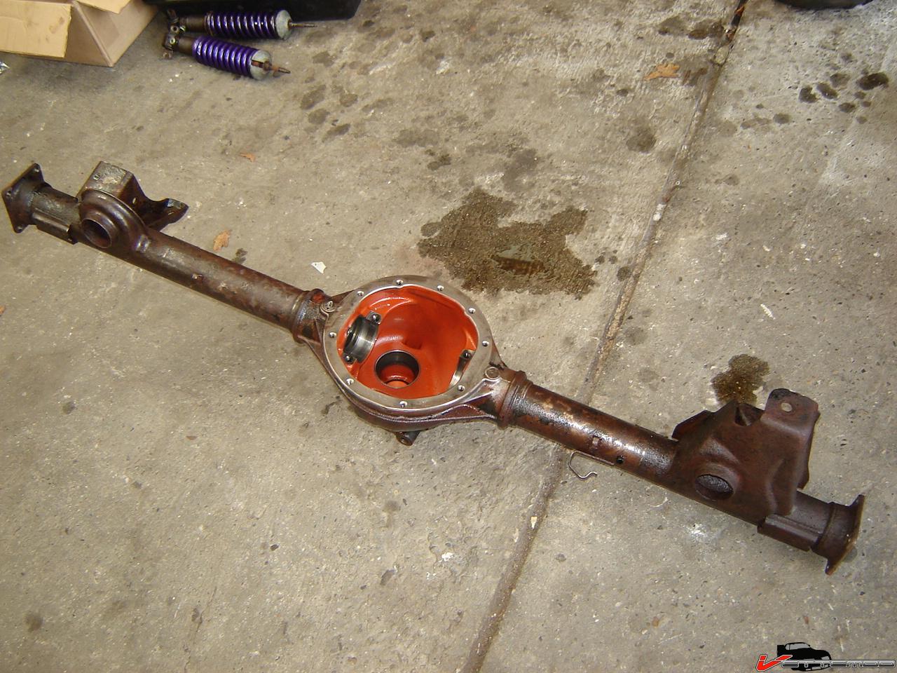

Asje schoon, netjes glyptal af fabriek

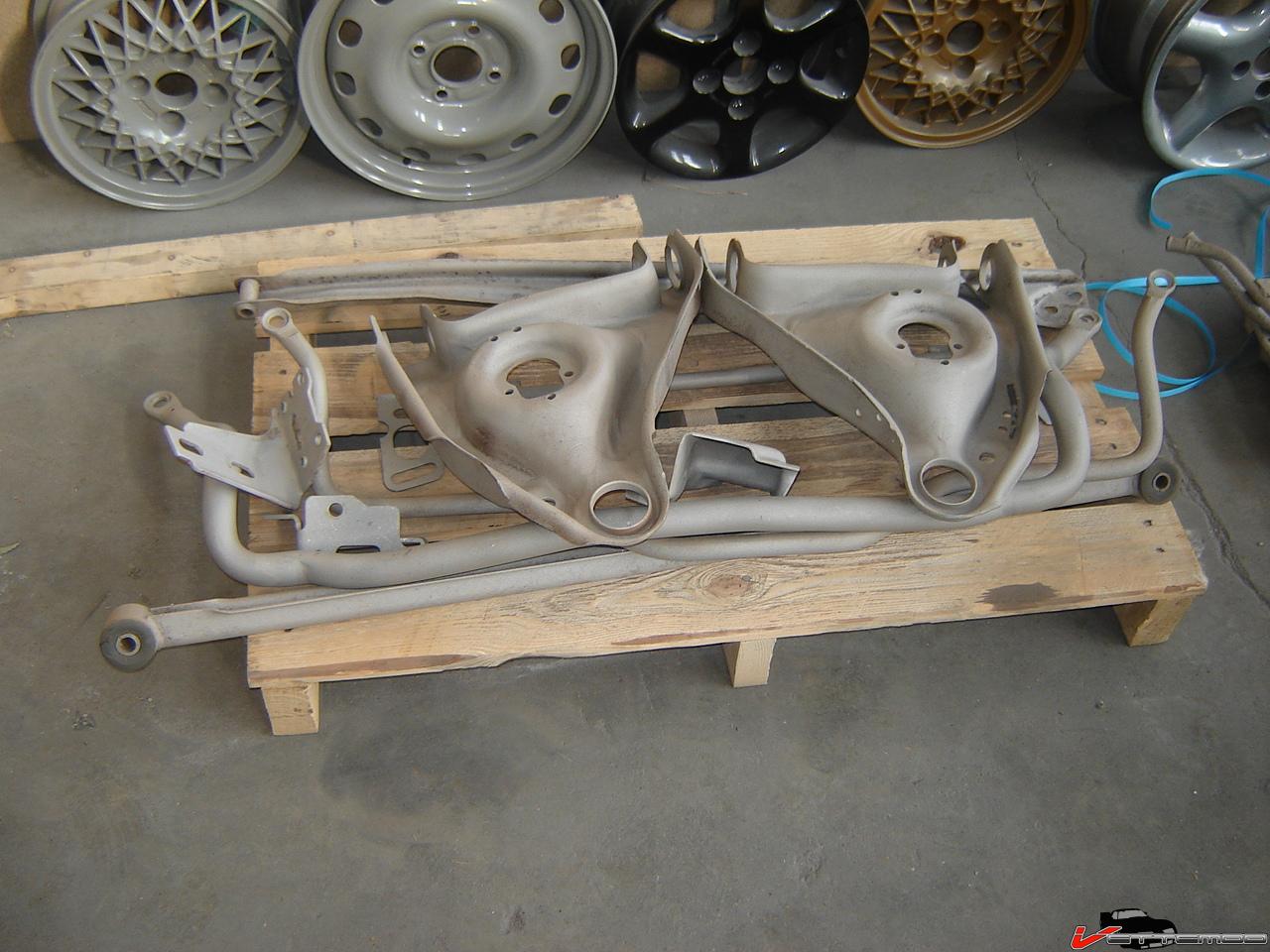

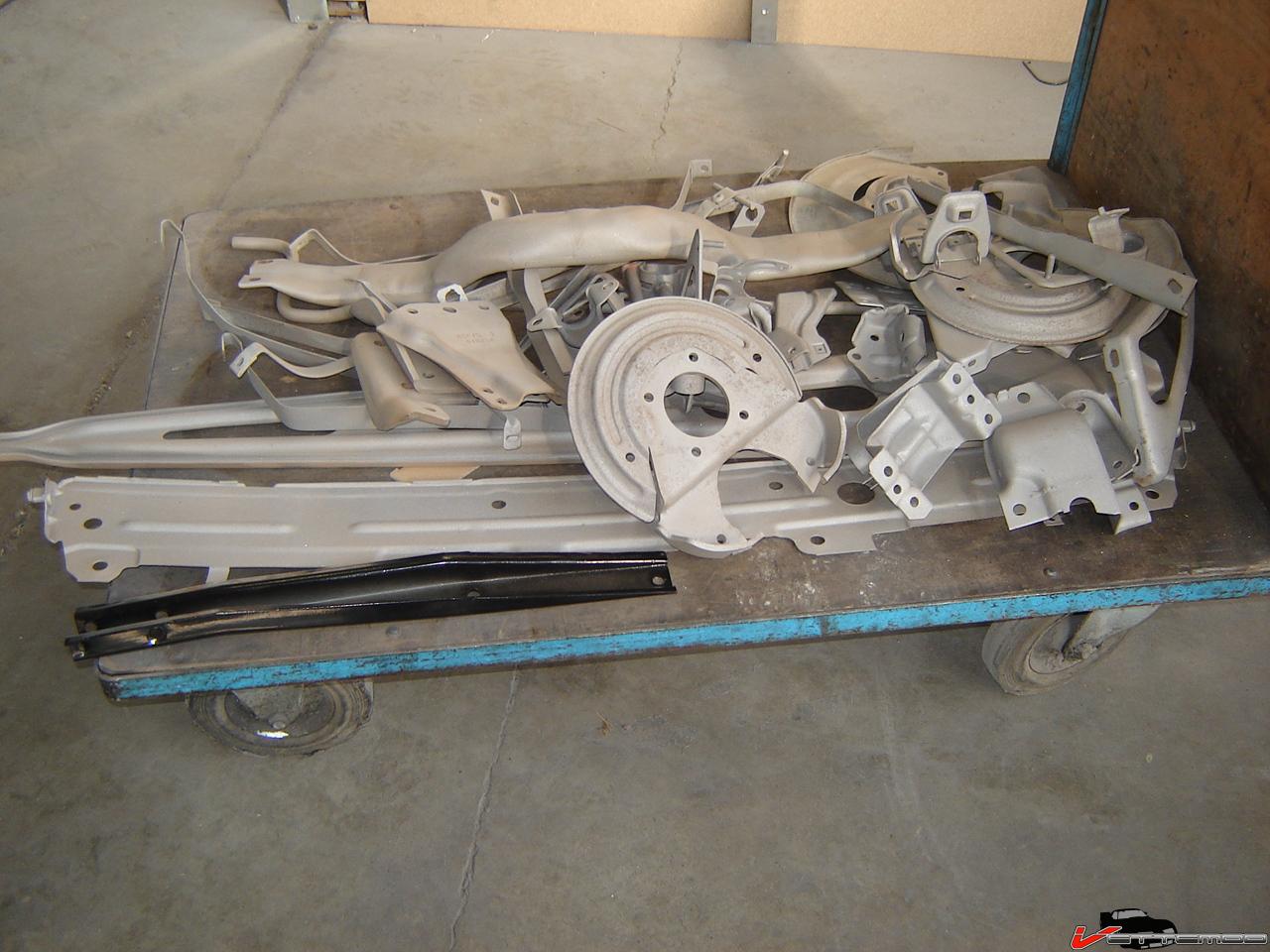

Wat spullen stralen
Asje redelijk schoon zodat de draagarmbeugels verlast kunnen worden

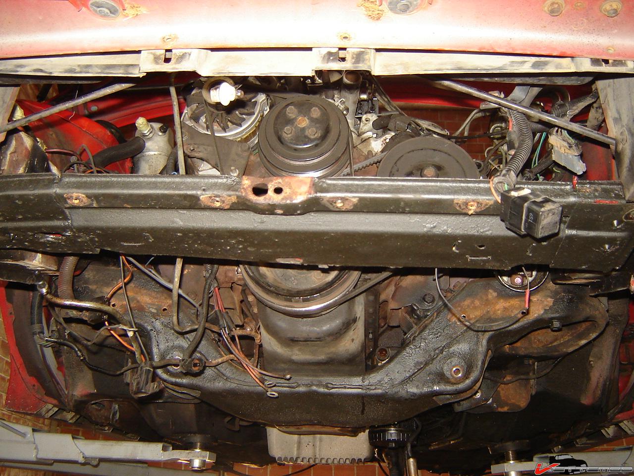

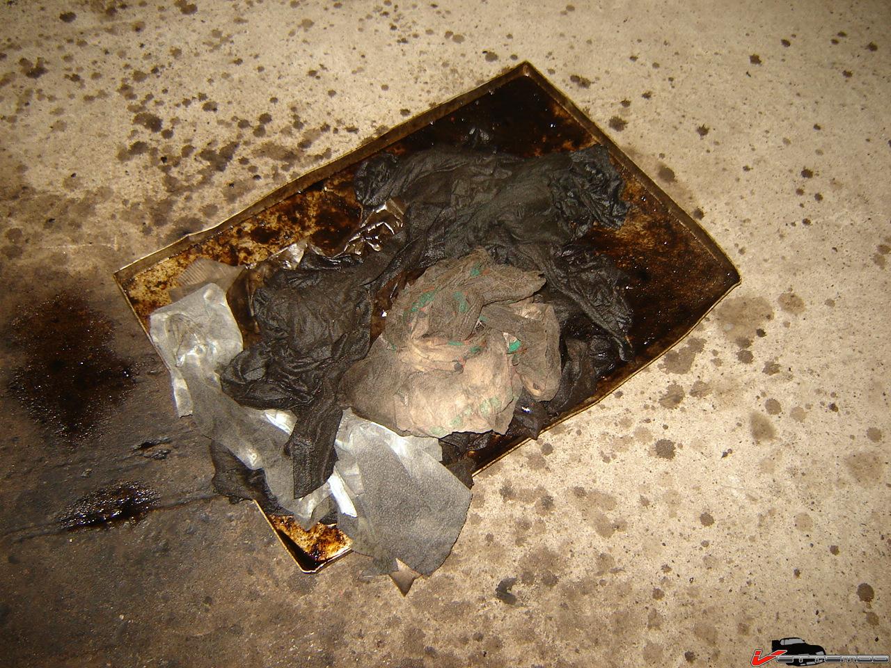

Vieze tectylbende erafha;len met petroleum...geen fijn klusje
lekker dan!

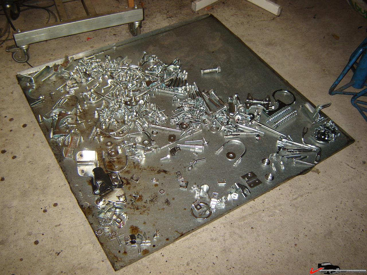

Vers verzinkte bouten en moeren

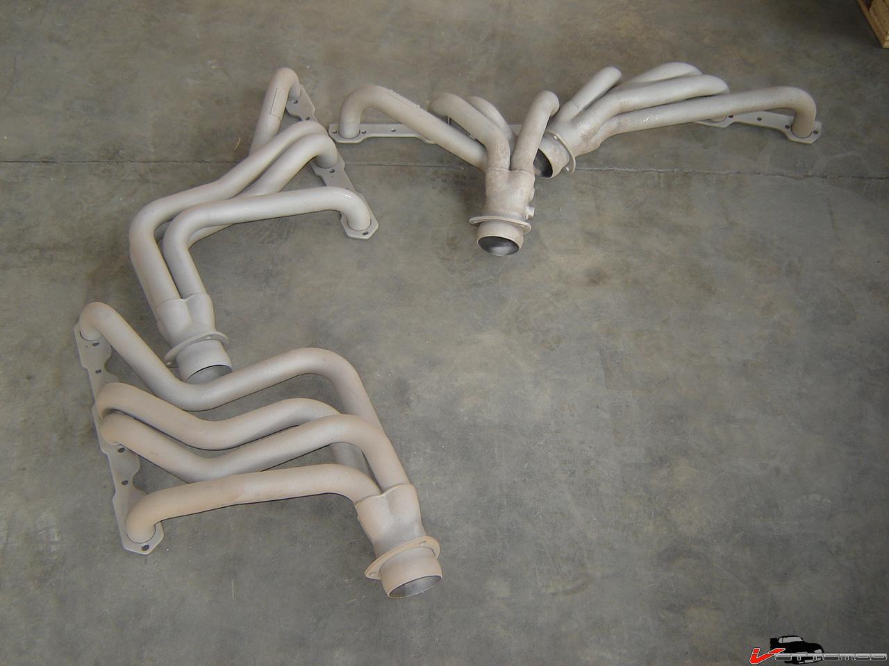

Headers verlast voor V bands, die ellendige kogel en kom verbindingen ben ik geen fan van
Rad frame weer terug gebrukt zo goed als het ging, rad staat er nu weer recht in

Resultaat, lijkt wit..is licht grijs Tank gesoldeerd, dat lekt niet meer

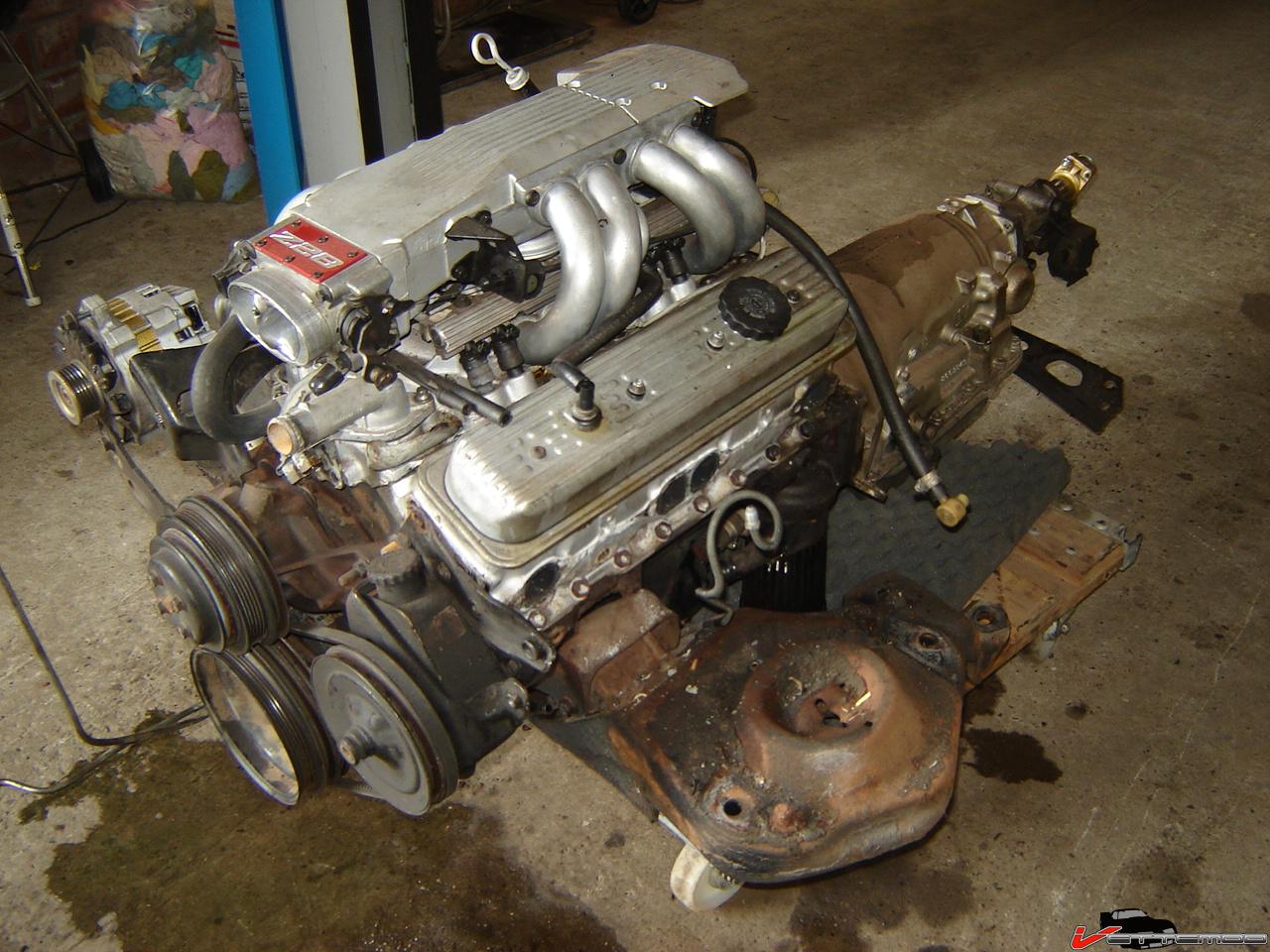

Motorruimte zo goed als klaar om torretje te ontvangen

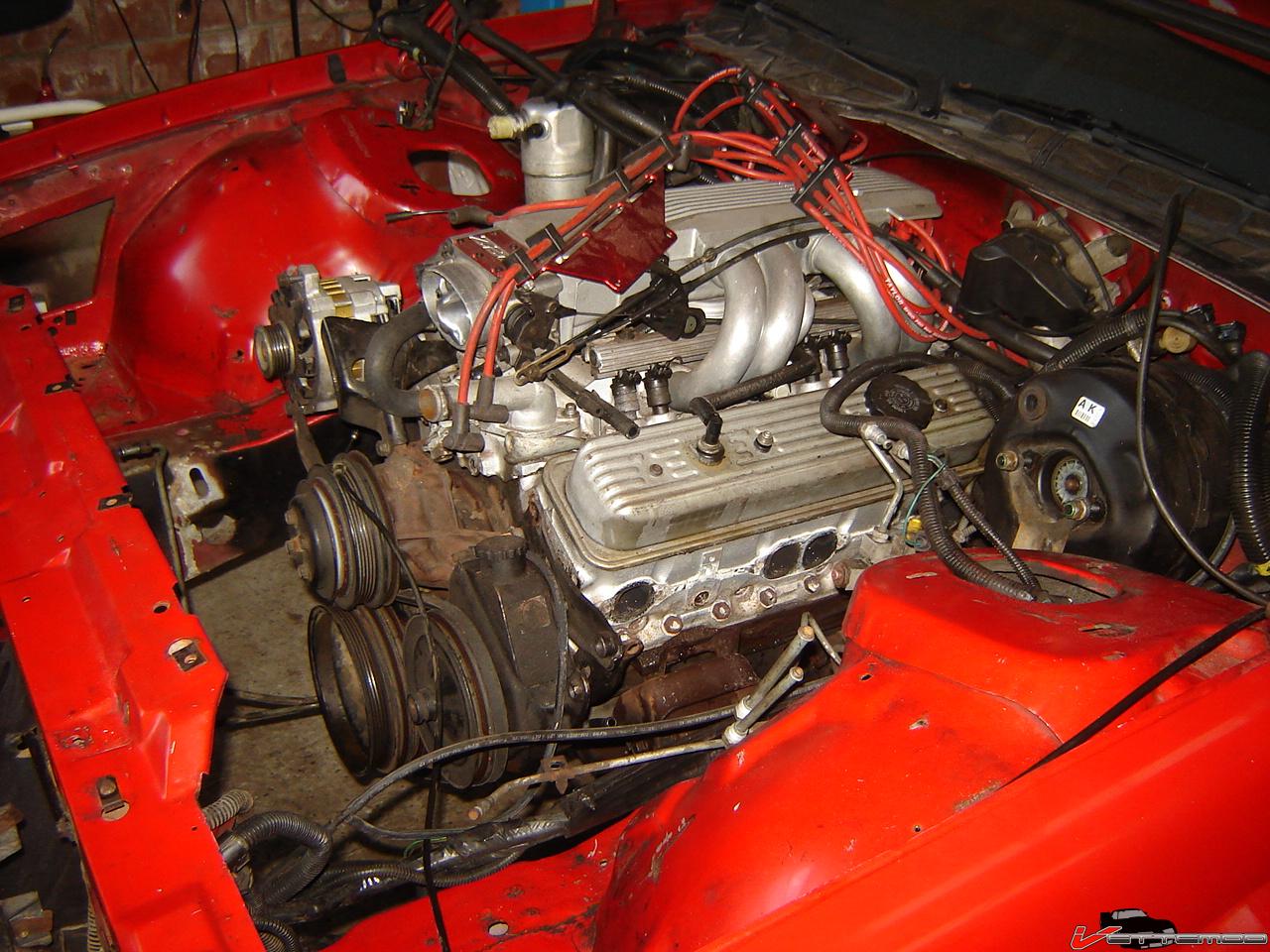

Prototype inlaat
en een blazertje erop

std. onderblok nu ook nog std. koppen, straks mijn TFSG1s erop en een ZZ9 nokkenas en dan kijken of ik de bovenste ringland eraf kan rukken LOL. ;) Denk dat ik de boost bescheiden houdt. De 700R4 is wel versterkt opgebouwd en schakelt bikkelhard mar ik was niet van plan om die gelijk weer om zeep te helpen. Heb nog wel wat op reserve dus als 't stuk gaat geen probleem. Superfijne autos idd, heb ook nog een 88er 5.0 handbak met J65 remmen, G45/G90 perf 9 bolt as (normaal alleen op de 5.7) en geen opties behalve el. ramen. Als die el. ramen er niet op hadden gezeten was 't een 1LE geweest. 80.000 originele KM (Canadese auto dus alles metrisch)
