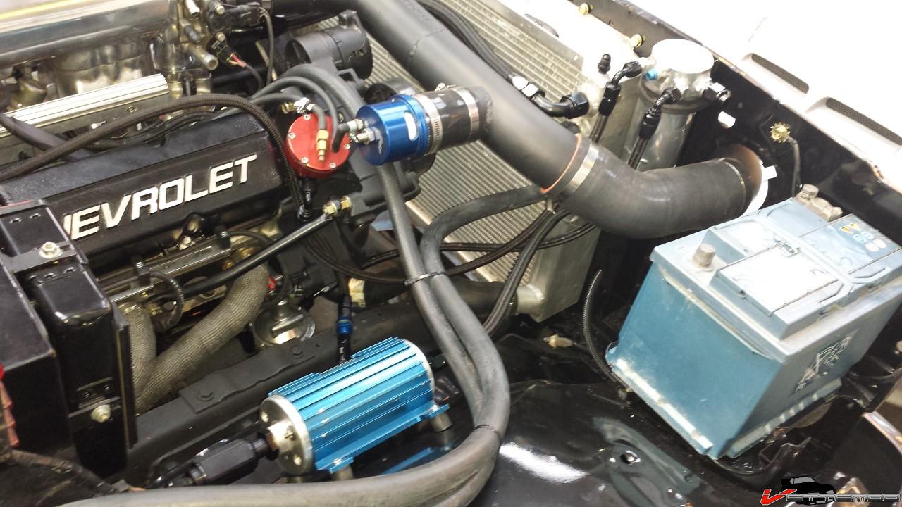

verder nog een P600b supercharger setje, een complete 3rd gen F body serpentine (weg met die jankende V snaren) en een boel andere spullen.. Dan maar wat nieuws bouwen et voila.. dit is 't geworden

intercooler & buizen klaar gemaakt en de SC zwart gemaakt, vond dat anders niet mooi
dit kinder radiatortje moet wijken
blow off valve & FMU

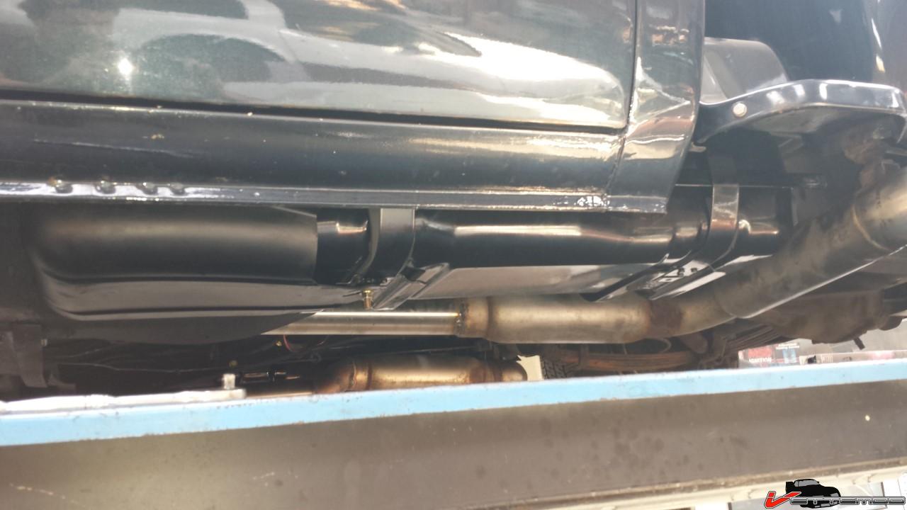

uitlaten opnieuw gedaan. Jammer dat de bullets roesten, als er gaten in zitten komt er RVS op (denk ook hier spintechs)
Mooi "gelijk" lopende pijpen ahum.. kon niet anders icm crossmember. Wel meer bodemspeling nu ten opzichte van hoe ik het eerst had (schraaptje mooi)

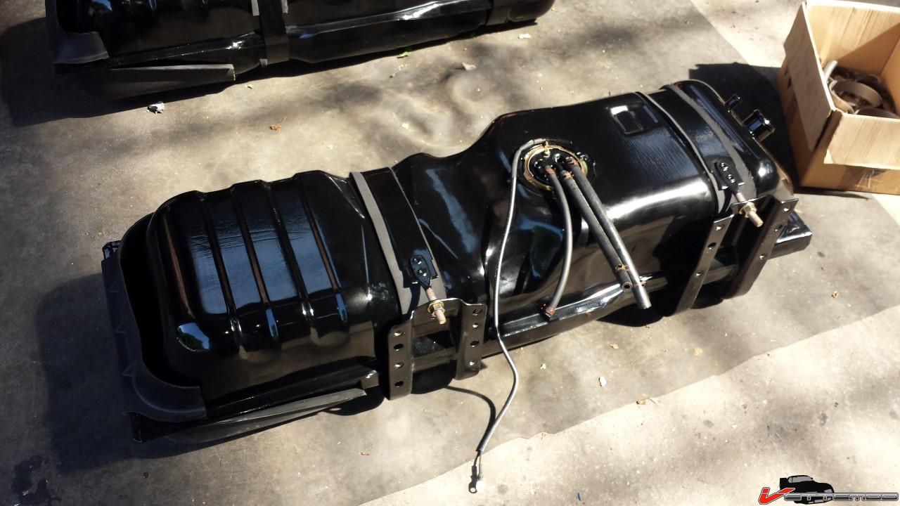

En toen vond ik vreemde plekken vocht op de brug.,..maar dat ruikt naar... benzine.
Yup, tank lek, klein pinholetje waar die mat op de straps zit. Dan maar beide eronderuit, en repareren
Een fatsoenlijke radiator.. en de buizen zijn ook zwart gecoat
tanks terug

Vraagje over die zwarte gepantserde slang. Is die van Goodridge of van een ander merk? Véél mooier dan die rvs/blauw/rode slang :thumbs:

Russel proclassic. Gebruik ik altijd. De meeste andere zwarte slang is prutkwaliteit (summit huismerk e.d.) Deze slang heeft ook een blauwe weave erdoor.
De grotere -12 slangen zijn van xrp

Kan dat niet anders met het luchtfilter zo ?
Zo zuigt ie warme uitlaat lucht op, ik begrijp wel dat het door een intercooler gaat maar het zou toch schelen als de lucht wat koeler is
Hoeveel boost ga je maken ?
