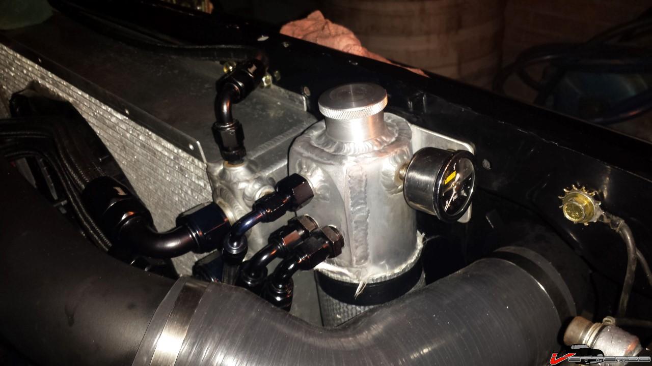

De pomp zelf wordt warm omdat de benzine erin blijft pompen. Het is een roller vane pomp, die hebben ook last van "surge" en met de pomp krijg je dan cavitatie, bellen en ellende. Wat door de pomp gaat komt van de surge tank, die is gewoon koud. Daarin komt de retour van de fuel rail ook. Bellen zitten daar niet in, er staat een druk op van 4-5 psi en het ding wordt gevuld door een mechanische pomp aan het blok De surge tank is ook altijd helemaal vol. Het probleem is de pomp zelf, niet genoeg circulatie door de pomp heen bij stationair/lage toeren en weinig benzineverbruik. (DAT IS HET!! hij loopt te zuinig LOL)
De spanning is altijd 12-14v als de pomp op vol vermogen draait en 9 bij naar beneden geregeld, alle bekabeling is nieuw zelfbouw. Draden zijn de juiste of iets overmaats en wordt aangestuurd door een aeromotive controller. Het is echt de pomp zelf die gewoon warm wordt.
Ik ga het even proberen met een simpel walbro turbine type pompje, die hebben dat niet. Als 't dan weg is zal ik wat aan de leidingen/fuel moeten doen :(
Dat er bellen in komen is ook te zien aan de bougies. Waar de ingang op de rails is zit 't met een T stuk naar beide, alleen de ene kant heeft een rechte aansluiting en de ander niet. De bellen gaan allemaal door die rechte kant heen, halen de bocht naar de 1e injector daar niet maar de 2e gaan ze allemaal doorheen. Die cilinder loopt een stuk armer dan de anderen. Dat zelfde fenomeen had ik jaren gelden toen ik zat te pielen met een crower injector ook. Op een of andere manier gaan de bellen vaak naar 1 cilinder heen. Denk dat dat ook komt omdat er een verbinding in het midden tussen de fuel rails is en aan der achterkant, dan is die 2e injector aan de ingaande kant die waar de bellen er het gemakkelijkste uit kunnen.

de druk naar de a1000 is 5psi, normaal staat er helemaal geen druk aan de zuigende kant, alleen wat door de zwaartekracht. Meer dan 5psi kan ook niet want de mech. pomp is intern afgeregeld op max 5psi. Dat is denk ik het probleem niet. Ik ga 't vanavond ff proberen met de walbro. Mocht er daarmee geen probleem zijn dan moet de circulatie door de pomp omhoog, wat dus betekent een nieuwe a1000 regelaar, fittingen, slangen en een extra -10 aansluiting op mijn 2e surge tank lassen. Deze 2e is ook 2x zo lang als die er nu op zit. Ik denk dat ik pompslag krijg met opwarming en cavitatie als gevolg en dat vinden die pompen vast niet fijn. De vorige is het ook slechter gaan doen na een uur op de snelweg met onstante lage rpm (1750 rpm bij 120km/h) :( geen zin om deze ook op te branden want die dingen kosten 400 dollar.

ik denk dat ik het lek boven heb :) 'T was de kinsler vapor separator, te weinig flow erdoor en de pomp trok aan die kant een vacuum -> hop cavitatie :(
-10 voeding, een 2x zo groot volume in de surge tank en het lijkt opgelost. Proefrijden zal 't uit moeten wijzen maar utieraard heb ik 't verkeerde tandwieltje in de bak, moet ik een 34er hebben en is het huisje daarvoor anders. Ik had nog een 36er dat was best genoeg geweest maar helaas, van de 4 huisjes die ik nog heb geeneen voor 34-39 tanden. ...dus weer wachten op de post.
de homebrew surge tank, met dop zodat ik erin kan spieken of er wel voldoende flow is (na afpluggen toevoer) en voor vullen/primen in geval van werk aan 't benzinesysteem.
