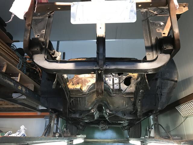

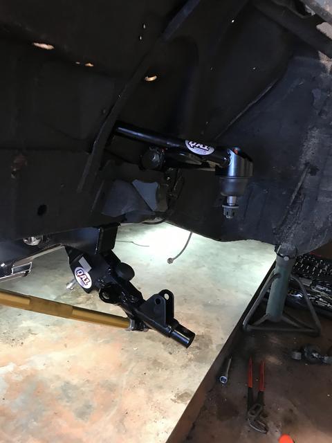

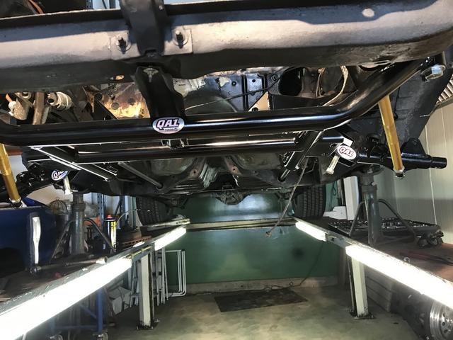

Voorophanging eronderuit.
En de QA1 kit erop aan het zetten, lekker werken zo alles past perfect

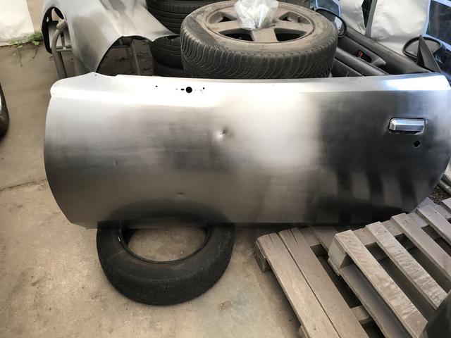

En nog een deurtje kaal andere deur ook kaal zit helaas flink wat meer schade op qua gaatjes boren voor uitdeuken.
Verders nu ff wat ophangings delen schoonmaken en ff zwart spuiten voordat ik alles er weer op monteer.

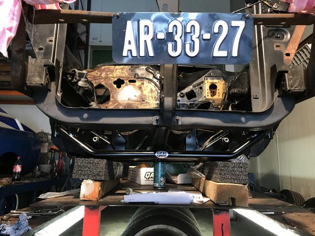

Niet stil gezeten maar wel te druk gehad om dingen te updaten.
Ophanging helemaal afgerond
Spulletjes terug gehad van de poedercoater motorblokje is nu af wil nog 2 zwarte breathers erop zitten.
Bougiekabels die ik pas als de motor draait en dan op maat knippen.
Achteras met sper gespoten en eronder en de remmerij overgezet.
