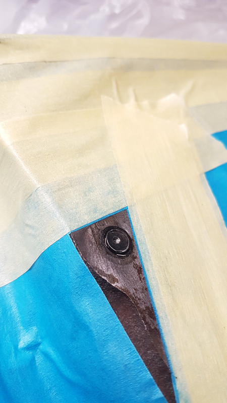

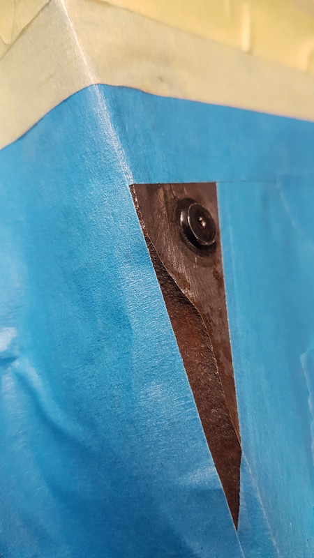

Ben bezig met mijn pontiac 400 blok.
Nou zit een van mijn dowel pins diep in het blok.
Hij houdt de koppakking vast maar de kop niet,daar zit hij te diep voor.
Heb hem per ongeluk met een centerpunt al iets naar beneden geslagen,daarvoor kon je er al niks opzetten, geen griptang of iets anders.
Nu ben ik langzaam een gaatje aan het boren met HSS-e boortjes om er iets in te tappen.
Aangezien het gehard staal is gaat dit echt heeeeeel langzaam.
Iemand tip of tricks?

Na 8 cobalt boortjes en 2 uur boren...... schiet niet echt op.
