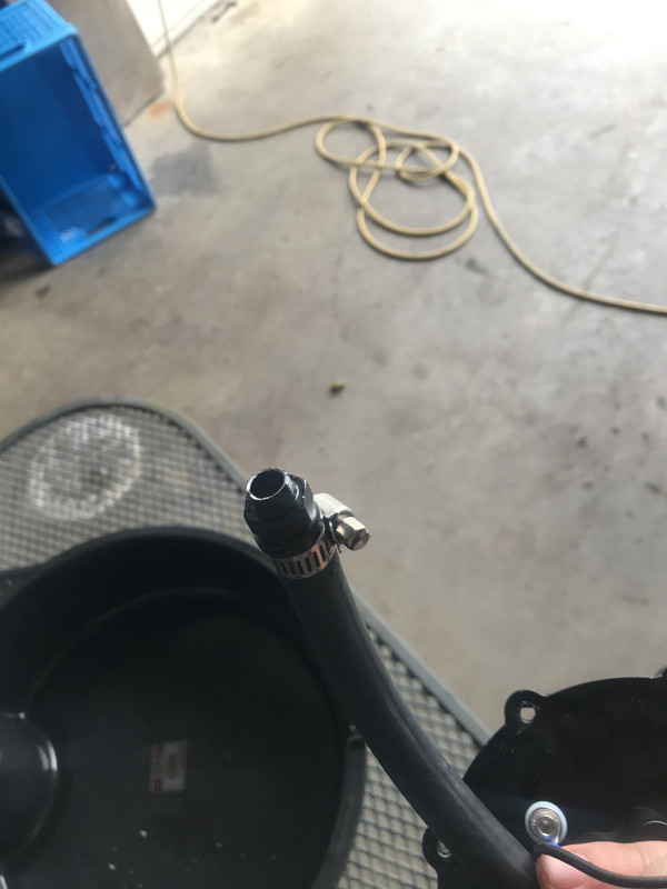

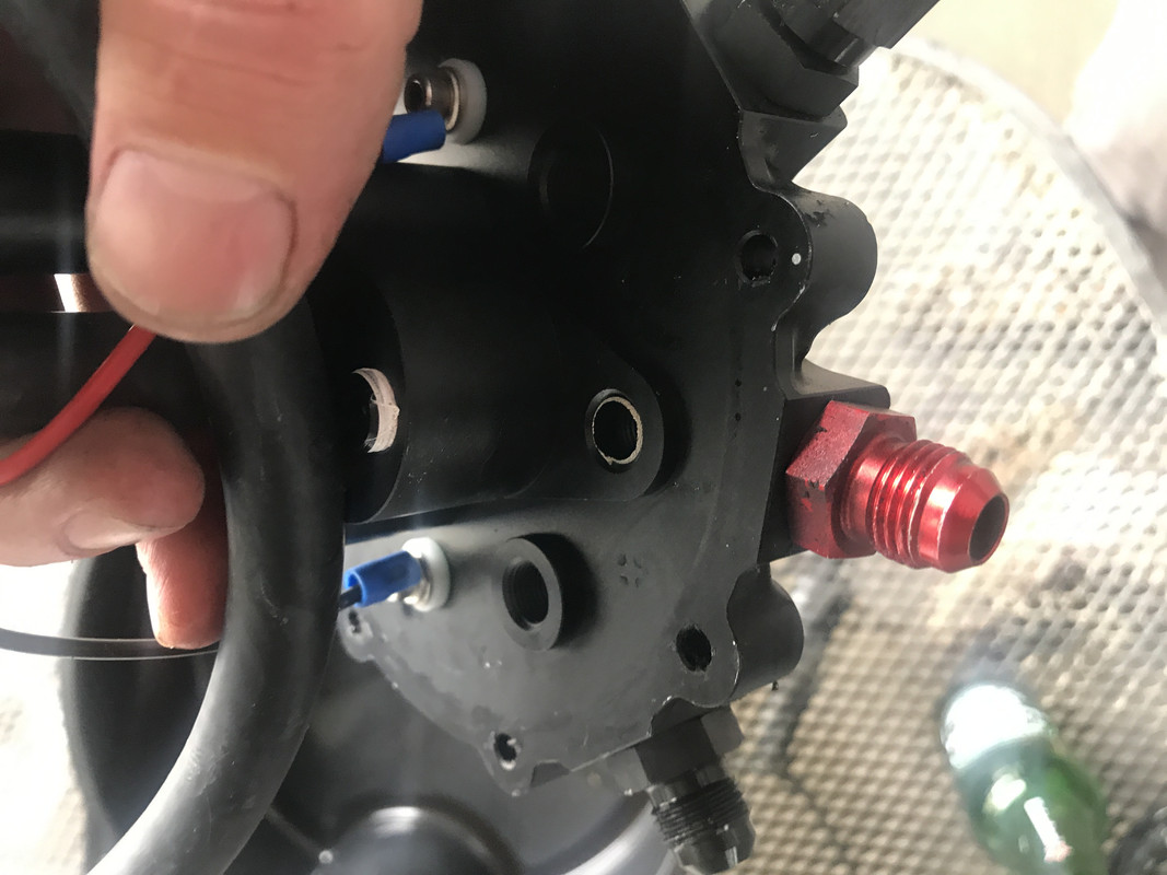

Nou electra stuk opgeschoten, dus ff de in-tank benzine pomp testen eesrt ff 5 minuten laten draaien toen rook het al naar benzine.
Dag later meteen ff laten draaien voor 20 minuten.
Na 15 minuten komt aan de bovenkant de benzine eruit zeiken maar ja liever nu dan later.
Tank eronder uitgehaald toen bleek dat iemand me de verkeerde kit had geadviseerd dus die werd al lekker opgevreten door de bezine.
Daarna de pomp eruit tillen en bleek er een barb fitting te zijn afgebroken dit is fabrieks af gemonteerd.
Ik naar Summit toe bellen was onmogelijk dus via de chat 24 uur later kwamen ze is terug.
Onderdeel is 2 jaar geleden besteld dus geen garantie konden wel 100 euro korting geven op een nieuwe.
Wil geen nieuwe wil gewoon dit ding fixen dus uiteindelijk sturen ze een nieuwe barb fitting en pakking toe.
Dus op zoek naar een goede bestendige kit voor benzine en de afgebroken fitting proberen te verwijderen

Ik kan niet helemaal wegwijs worden met je foto's.
Maar mooi klote om te lezen.
Kun je geen rubberen pakking maken ipv kit?

dat is toch gewoon een slangpilaar met buitendraad ?
Re: Dodge Charger 1972
Ja zo het het en de slang pilaar aan de onderkant is afgebroken
Maar zit er gastape op?
Is hij van kunstof?
Deze kun je ook vervangen voor een messing versie.
Is hij van kunstof?
