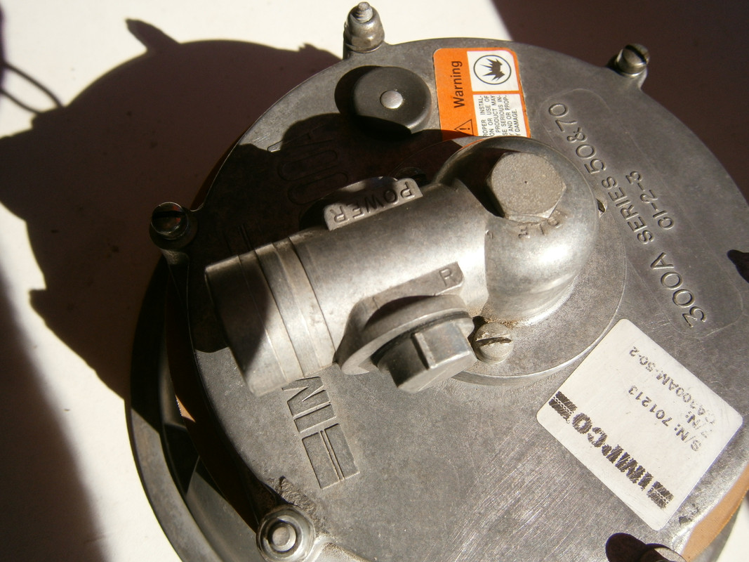

Je vermeldt niet of de E verdamper aan een 300 bovenmixer zit of aan de 425. Als het de 300 is, daar zit een grote stelschroef aan, controleer die want aan de verdamper is bij mijn weten niets af te stellen.
Wel bouwt er zich een soort van ketelsteen op in de verdamper die zelfs een gaatje kan veroorzaken in het membraam van de E.
Als de stelschroef open staatvan de bovenmixer, zul je de verdamper eens open kunnen schroeven, om te zien hoeveel prut daar in zit en tegen het membraam duwt of heeft geperforeert.
Loopt ie op benzine ook niet goed, dan ligt het niet aan de LPG meuk.
Posts: 3253
Re: impco verdamper type E
Post by gert »
inderdaad, aan de verdamper valt weinig te regelen.
ik denk dat ze de hoofdafstelling, zoals beschreven door Mercury, versteld hebben om hem lekker arm te krijgen.
ziehier:
verdraai die maar es naar R , dan praten we verder

Ha man , sorry , ja een 300 mixer aan een arm, ik kan de stel schroef niet zien daar die onderste boven hangt.
ik ruk hem er eens af om te zien op welke stand tie staat, hij loopt op benzine goed !
