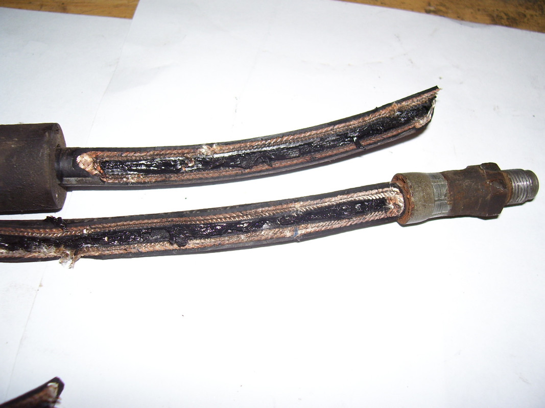

Is die remslang zelf nog wel goed?
Ik heb al eens iets vergelijkbaars gehad, daar bleek na lang zoeken de remslang van binnen totaal vergomd te zijn zodat er geen remvloeistof meer door kwam... een nieuwe remslang erop en weg problemen.
Remvloeistof is en blijft een agressief goedje...

Als er meetal iets verstopt raakt is het wel een remslang

Ik denk ook wat muddy bandit denkt. Wat er kan gebeuren bij een verstopping is dat de hefboom van je rempedaal wel genoeg kracht heeft om iets van vloeistof en lucht door de verstopping te persen (en dus de zuiger in de klauw naar buiten druk) maar het kan vervolgens niet meer terug eruit.
En omdat er dan tegendruk is door alles wat er al achter de verstopping zit voelt het rempedaal wel hard (er kan dan niks meer door omdat de andere kant vol zit).

Bedankt voor voor het meedenken, kans is inderdaad groot dat dit het is. Klopt eigenlijk precies met de sympthomen,
Vanavond de slang eraf gehaald, ging voor geen meter, slijpen en breken, gaat nooit iets vanzelf. Toen bij de garage slang gehaald. En nu krijg ik de korte remleiding van remslang naar remdrukverdeler met geen mogelijkheid erin geschoefd. Draad schoon gemaakt, met een andere losse nippel paar keer in en uit, geen probleem maar de nippel die eruit kwam krijg ik nooit meer in. Je kan er ook zo slecht bij, denk erover om de hele fan te verwijderen, lukt echt niet zo. Net ruim 2 uur bezig geweest, nu stoppen want het geduld is op en dan wordt het gevaarlijk.

Eindelijk kwam de slang binnen vandaag, was niet op voorraad dus moest besteld en bezorgt worden. Vanavond erop gezet en in het begin toch ook weer lekken bij de banjobout, weet niet hoe strak dat ding mag maar ik moest hem voor m`n gevoel erg vast draaien.
Maar, het lijkt erop dat hij niet meer lekt. snel ontlucht, pedaal is niet helemaal keihard maar morgen moet hij gekeurd worden dus tijd begon te dringen.
Tijdens naar garage rijden viel me wel erg op dat de auto niet meer naar 1 kant trekt bij (aan)remmen. Overigens heb ik van de oververhitting nog niks kunnen merken. We wachten het af.

Auto is goedgekeurd, gelukkig. Nu een flink aantal (rem) onderdelen besteld, remslang rechts, achter, nieuwe remblokken, revisiesetjes enz.
Ik heb nu de tijd om het hele remgedeelte eens netjes op te knappen.
Bedankt weer
, die remslang had ik namelijk als laatste aangewezen als verdachte, maar dit blijkt een stuk vaker voor te komen dus.
