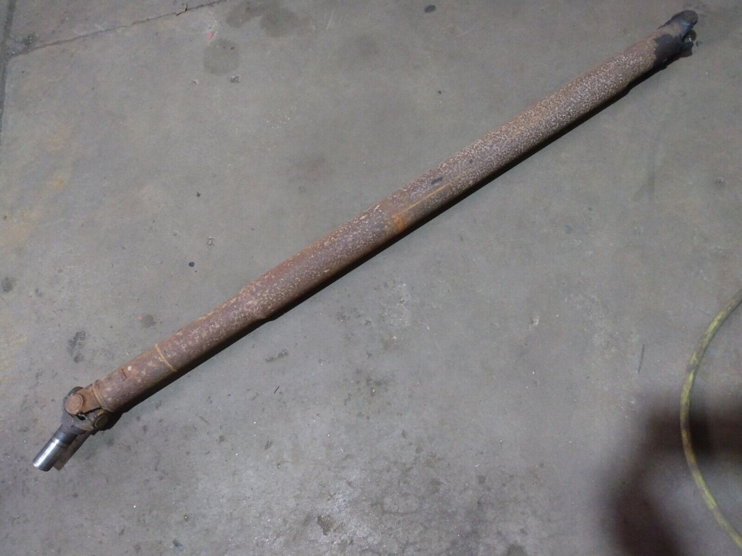

Heb geen fotomatriaal meer van voordat ik hem eronderuit haalde, maar zit er eigenlijk een voor en achterzijde aan een aandrijfas. :D
Korte versmalling...
Langere versmalling......
Of maakt dit niet uit,
Thnx alvast. :cool:

Ik weet het niet zeker maar dit is een afbeelding van internet.

Deze had ik ook gezien, maar je ziet ze ook andersom, vandaar mijn vraag.
Er staat ook geen merkteken op de as.
Had ook al gezocht in de boeken, maar hier word ook niets gemeld

In dat geval.
Succes met gokken 🤣
Geen idee of het te maken heeft met gewichtsverdeling of ruimte.

kun je onder de auto niet zien of er een reden is voor dat verschil ? wat de werking betreft zou het niet uit maken natuurlijk , zoveel doet dat ding niet , alleen ronddraaien

Nee dat maakt niet uit.
Het onderstaande wel zie link:

Geen verschil in maat/lengte van de kruiskoppelingen? Anders maakt het niet veel uit, de as weet niet wat voor of achter is alleen of ie gebalanceerd is of niet.

Had al zo'n vermoeden, maar de vraag toch gesteld.
