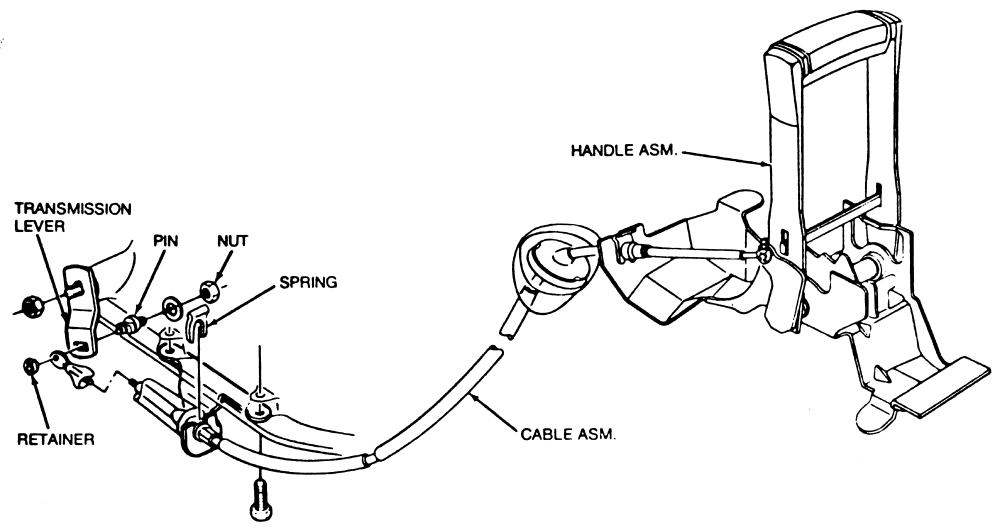

Ik heb een Camaro van 1970 met 454, met een Th400 automaat, en heb dit probleem!
Automaat zit ook gekoppeld, met stangenstelsel naar stuurkolom.
Schakelen gebeurd dmv kabel, met floorschifter
Automaat Th400 gaat af en toe heel moeilijk uit zijn P stand?
Blokkeerd dus gewoon, als ik terug vanuit 12 D naar N >R ga geen probleem!

Als ik m eerst in N zet, en dan de handrem erop zet, en dan naar de P stand, dan wil ie het soms wel doen.
maar vaak ook weer niet! :?
Op vlak wegdek, heb ik ook dit probleem!
Heb alle stangen al ingevet, en kabel ook, werkte super soepel in R en alle versnellingen!
Toen even gereden, zet m weer binnen, en zet m in de P stand, en ik krijg m niet meer uit de P stand!
Echt ruk dit!
Na 10 a 15 pogingen gaat ie weer uit zijn P naar R.
Zat weer helemaal vast!
echt frustrerend dit! :?

Posts: 221
Re: Th400 Park probleem
Helaas weet ik niet hoe dit systeem werkt.
Waarom zit hij via of naar de stuurkolom?
Bepaalt de stand van het contact of hij uit P gaat.
Zo ja kan het probleem dan ik het contactslot zitten?
Dan eens contactslot/sleutel wiebelen tijdens het probleem.
Gebeurt het alleen met lopende motor of ook met alleen contact aan
Wat als je de auto een beetje naar voor of achter wiebelt gaat hij er dan wel uit.
Het belangrijkste is te achterhalen of het mechaniek(hendel kabels of stangenstelsel) het probleem zijn of de bak zelf.
Gaat hij als je de hevel op de bak beweegt wel uit z'n P?
Eerst bediening los nemen.
Hoe is deze beveiligd?
Zit er een elektronische beveiliging op dmv remlichtschakelaar.
Of alleen knijpen in de hendel.
Mocht dit het knijpen zijn komt deze vergrendeling wel hoog genoeg of blijft hij hier al op hangen?

Het lastige is dus, de ene keer krijg je m totaal niet uit de P stand, en de andere keer geen probleem.
erg lastig zoeken dus zo! :?
Hendel komt genoeg omhoog,
Maakt niet uit of de motor uit is of draait, dan heeft ie het af en toe ook.
Er zit wel een remlichtschakelaar beneden onder de hendel.
En er zit ook een schakelaar in de stuurkolom, zodat je m alleen maar in P kan starten.
Camaro was ook uitgevoerd met pook bediening op de stuurkolom, (stuurversnelling)
Wiebelen hielp gister ook niks, andere keer scheelde het wel, en ging ie wel in zijn R vanuit P.
Er zit wel een heel zwaar punt tussen P en R.
terwijl de rest supersmooth gaat van N naar D 2 naar 1, en terug ook.
Hendel gaat heel soepel, en stangenstelsel ook.gister nog ingevet.

Klinkt als een parking pal issue. Een kabel is strak of opgerekt, lijkt mij niet dat ie per rit anders reageert. De parking pal valt in één van de 20 - 25 (?) openingen. Kan zijn dat sommige goed zijn en andere uitgelubberd. Aan de andere kant is de pal van zachtere staal soort gemaakt dan de nokken op de uitgaande as. Meestal is het de pal die slijt en dan niet meer grijpt.

Stuurslot? Dat heeft ook effect op stand van stangen.
Je kunt onder de auto de stangen eens losmaken en dan de shifter in P zetten en de versnelligsbak ook. Kan zijn dat daar wat verschil in zit.
