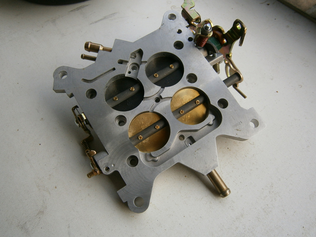

gewoon een plaat met de grootste kleppen, daar gaat immers het meeste doorheen.
alle holley platen passen op je intake, de ford platen niet vermoed ik.
waarschijnlijk heb je 2 verschillende montage gaten patronen op je intake, vanwege het rare gatenpatroon van de edelbrok.
ik zou gewoon een goeie plaat nemen, en die modificeren zodat beide assen gelijk bewegen, hoef je ook niet zover je pedaal in te trappen voor een vlotte lancering.

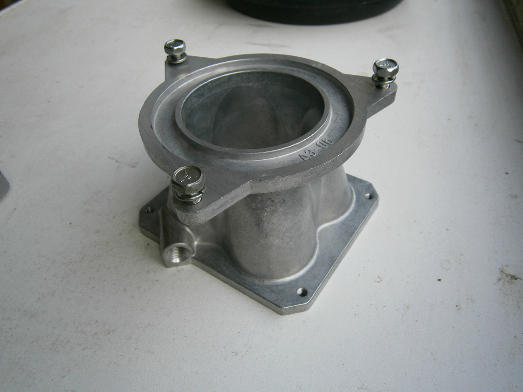

zoiets:
met een van deze adapters
die gekleurde platen zijn doorgaans chinees, en geen beste kwaliteit, maar wel lekker goedkoop
een holley achtige plaat uit de eerste foto is een stuk duurder. maar mechanisch veel beter.
zoiets:
