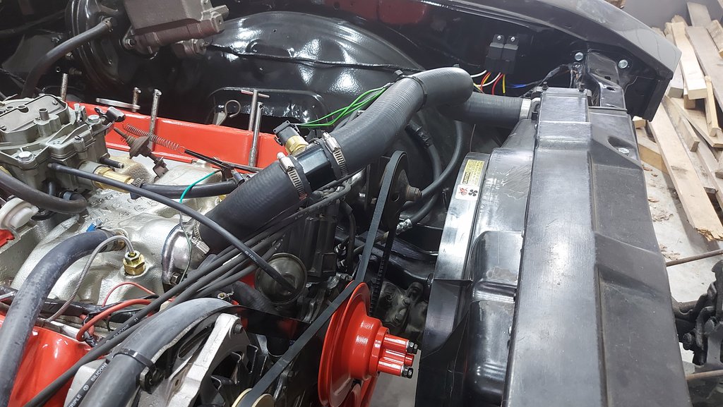

Ik heb wel een sensor in de bovenste radiateur slang gedaan.
Dit is een BMW variant met dubbele temp sensor in combinatie met een Taurusfan met 2 snelheden. Werkt mooi, geschakeld met 2 relais.
Met een airco wordt het een wat andere schakeling.
Ik heb het overigens zo gedaan dat de ventilator uitgaat wanneer het contact uit is, maar het kan ook op de permanente +.
