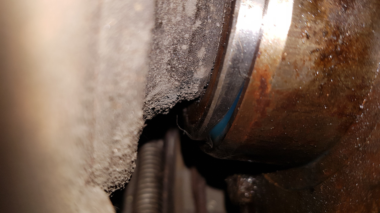

Thuisgekomen bij de achterwielen gekeken en rechtsachter hing een groene druppel aan de remtrommel, blijkt dus uit het differentieel te komen. Aan de linkerkant geen druppel maar als ik de trommel eraf haalde zag ik ook hier een druppel aan de keerring hangen.

Druppel aan keerring.

Heb je axiale speling op die steekas?
Zo te zien is die keerring gewoon naar buiten gedrukt...

Extra klem maakt je veerpakket alleen wat stugger en kan naar mijn mening geen kwaad/niet voor de geschetste problemen zorgen.
2x keerring en eventueel lager vervangen kan prima in een avondje, weet niet of je meer van plan was?

Zojuist weer eentje dichtgemaakt.... na een totale revisie, alleen lagers en seals kun je prima binnen twee uur vervangen hebben en dan duurt het uitlekken waarschijnlijk het langst (mits de bout in de klok niet afbreekt/gebroken is)
P.s. check of je ontluchting niet verstop is. Als olie heet wordt en de druk niet kan afbouwen, dan zijn de seals de eerste die het merken....

Nope, niet axiaal en niet radiaal (?) Gekke is dat aan de andere kant de keerring op precies dezelfde manier zit, dus ook zo`n stukje naar buiten met dezelfde druppel diff olie.
Dat ziet er weer strak uit ! Ontluchting ga ik even naar kijken. Twee uurtjes werk klinkt te doen, als ik het x 3 doe. Alleen voor vrijdag ga ik het niet afkrijgen, sowieso al ivm de onderdelen. Maar, ik zie trouwens dat jouw keerring er wel verder in lijkt te zitten.

Dus als de auto zaterdag weer thuis is heb ik weer genoeg op de planning staan. Keerringen in achteras, dus ook maar meteen de lagers, als je toch bezig bent.

Ook keerringen heeft Hageman Driebergen vaak op voorraad.
