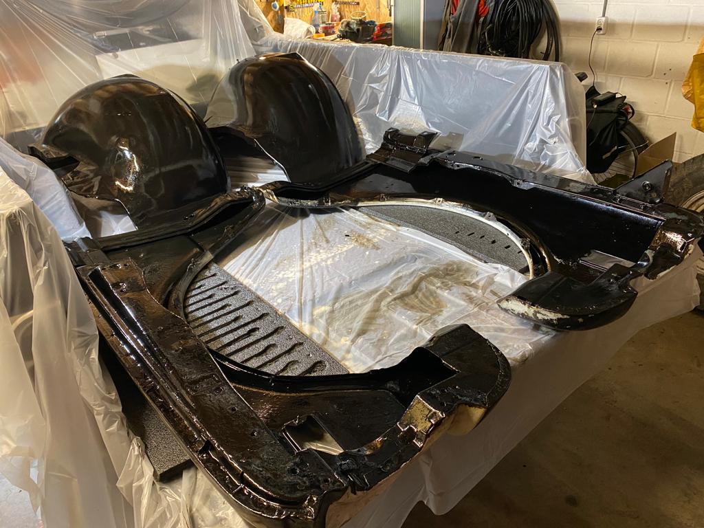

We willen de chevy dagelijks in gaan zetten. Daarom hebben we de spatborden, binnenschermen, motorkap en paravan verwijderd. Gelukkig geen rottigheid tegengekomen. Binnenkanten schoongemaakt en al 1 x in de owatrol gezet, en vervolgens in de tenco zwart. Dit moet ik nog één keer herhalen.

Is owatrol met tenco zwart voldoende om de auto te conserveren? Zo ja, wellicht ook nog cabine en bak lichten om daar ook alles te doen.....

Ik zal proberen om het chassis zo veel mogelijk af te kärcheren, goed laten drogen, en dan owatrol er op, gevolgd door tenco zwart.
Wil wel de laadbak nog er af tillen, dan kan ik al veel van het chassis doen. Ligt een 5 mm dikke traanplaat in, dat roest niet zo maar door...

Ik maak bij dit soort projecten altijd een mengsel van owatrololie en ijzermenie (1:4) en behandel daar de metalen delen eerst mee, dat mengseltje is zo dun als water en kruipt overal tussen... en daarna gaat er een 2e laag pure ijzermenie erover.
Als het goed gedroogd is schilder/spuit ik het af met TencoFerro, en de onderzijde +wielkasten krijgen dan eerst nog een laag steenslagbescherming (met UBS spuit en schroefbussen, dus niet uit die knikkerbusjes) over de ijzermenie voordat de TencoFerro afwerklaag er over gaat.
