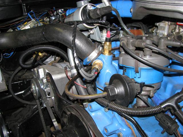

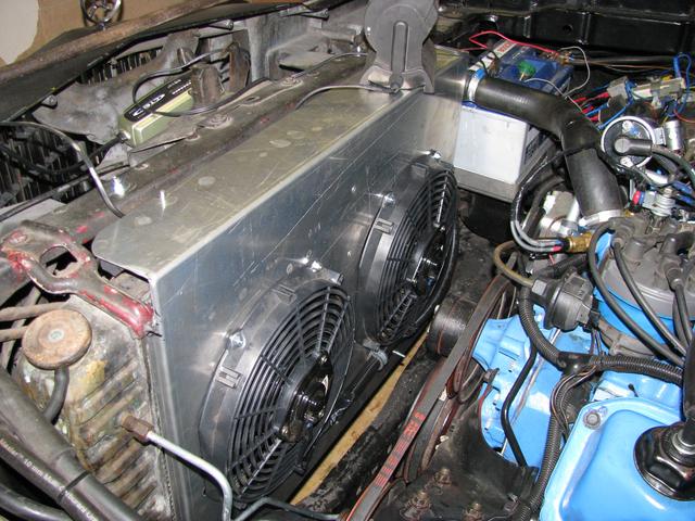

Laatste hand gelegd aan de koeling. Volgens een schema van "hier" . De serie / parallel schakeling met de drie relais :thumbs:
Had ik zelf niet aangedacht! :roll:
Fan`s
VDO voelers in orginele waternek.

netjes allemaal , maar ben je niet bang dat je niet genoeg koeling door rijwind krijgt?
:) Als ik lang in de file reed, liep de temperatuur op,en dus dacht ik aan deze oplossing. Nederland is toch een file land helaas. :(
