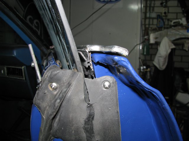

Deur raam afdichting strippen, ook flink naar gezocht maar niet kunnen vinden. Dus ook maar zelf maken.
Tochtstrip van de praxis, daar onder universele raam snor gelijmd op de T-vormsierstrip.
