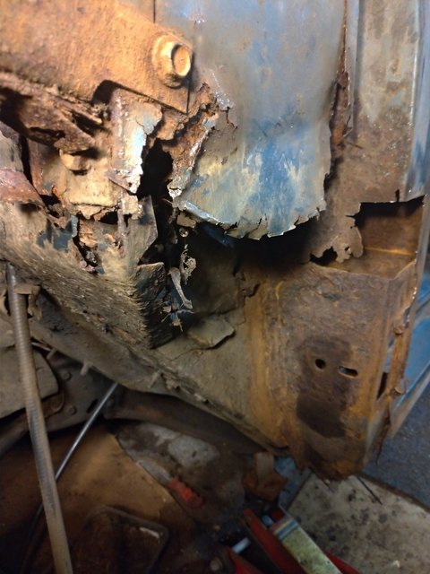

Van het weekend even bezig geweest met dashboard en linker voorscherm verwijderen . Ik wou zeker zijn als hoekje las dat ik niet de bladeren in de parafaan in de fik zet of andere dingen die in de koker banken zouden zitten .
Wat een roest .........
Ongelofelijk halve bak vol van de stofzuiger en een volle plastic bak die onder de deurstijl stond .
Genoeg weer te doen dus , kan mooi even over nadenken nu het open en bloot ligt . Mis behoorlijk wat plaatwerk .
Moet zeggen dat het mij eigenlijk mee viel hoe moeilijk alles los ging , paar boutjes moeten breken en wat geklopt met een pop moet die niet meer vast zat maar geen verder klachten .
Ben wel opzoek naar sorteer bakje boutjes en moertjes in inch maten wil eigenlijk niet metrische gaan gebruiken en de ander helft inch laten .

Alles ingelast , geslepen , vertint , in de brunox aan de achterzijde en in de primer , nu nog de laatste putjes en onevenheden weg plamuren en dan mag het er zijn . Nog 8 meter dakrand te gaan .
