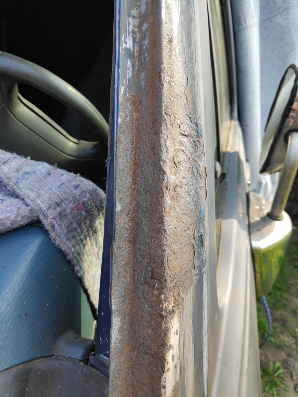

De voorruit eruit gehaald en helaas is die kapot gegaan.
Maar er zitten behoorlijk wat roest en gaten onder de laag kit die er op gemeerd was.
Ik zal alles eens netjes gaan schoonmaken en dan gaan lassen of met kneedbaar staal gaan werken.

Ziet er uit als een hoop werk, kneedbaar staal is ook maar lapmiddel, dan kun je volgend jaar weer opnieuw beginnen.
Ik zou zoeken naar een donor met goed plaatwerk( al zal ook dat lastig zijn omdat de meeste daar slecht zijn

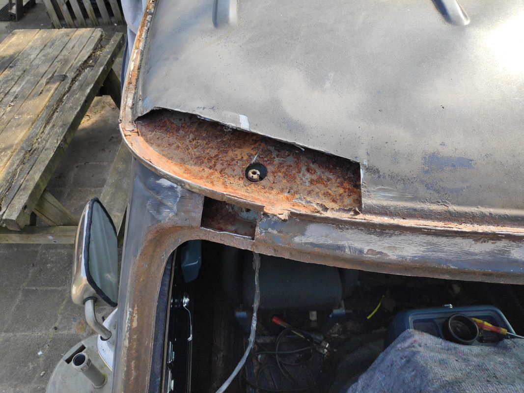

Het is lekker weer dus ik ben weer verder gegaan met buiten spelen.
Met een dremel de rotte plekken weg gehaald en de rest flink aan het schuren geweest.
Raamstijl heeft het zwaar te verduren gehad.
Ik heb ook een stuk uit het dak geslepen wat rot was.
Het zal niet meevallen om daar een nieuw stuk voor de maken maar een heel dak demonteren is ook behoorlijk wat werk omdat alles gepuntlast zit.

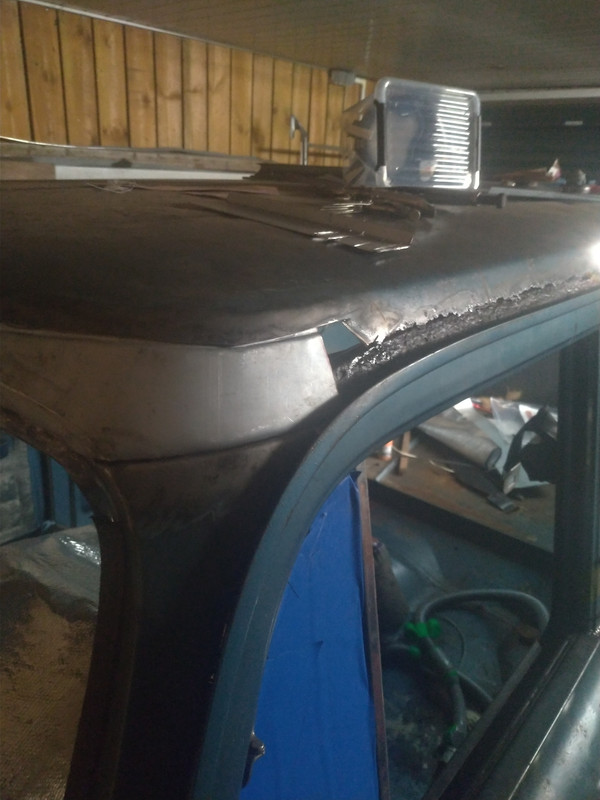

Been there , ;) , het is vaak gewoon beginnen , ik liep ter inspiratie ook wel eens over de sloop in verleden . Accu slijper van de Aldi paraat in de auto .
Moet zeggen dat ik nu vaak met een oude diepvries pizza doos vaak al een heel stuk kom om malletjes te maken . Kom je er vaak toch achter dat dubbel gekromde vlakken vaak toch met wat inkepingen in vlakke plaat dicht in de buurt komen . Laat ook vaak de rot nog even zitten en maak het plaatwerk er overheen ,vooral makkelijk om te weten of je een beetje in de vorm komt even overtekenen nadien en dan alsnog weg slijpen , vaak valt het nieuwe stuk dan netjes op zijn plek .
hemi wrote:
Wed Apr 21, 2021 10:22 am
