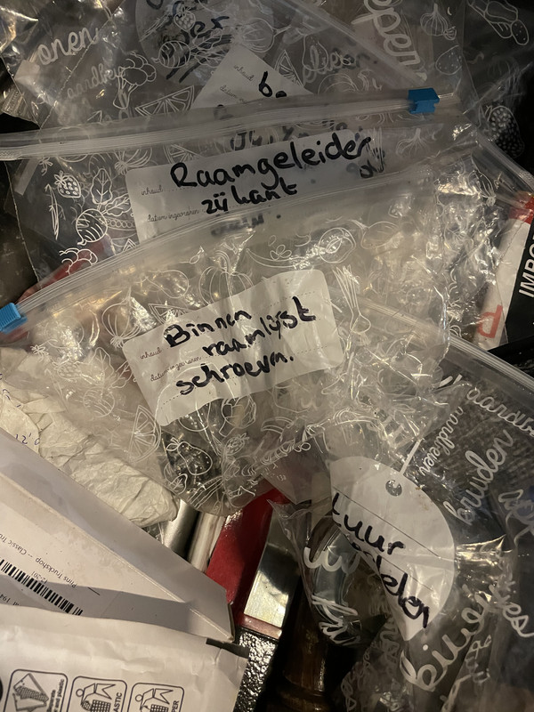

Nee cker niet beroepsmatig. Maar veel youtube kijken, veel googelen. En soms als je wat gevonden hebt iets verder er in gaan graven. Kom je een hoop unieke dingen tegen. En al doende leert men πŸ’ͺ🏻πŸ’ͺ🏻. Het is geen heel erg technisch hoogstandje zo’n oldtimer. Veel zit gebout en weinig electronica.πŸ˜… Ik heb wel een technische man die in de werkplaats aanwezig is waar ik mn vragen kan stellen en als nodig even mee kan kijken of mee kan helpen. Hij is ook degene die straks het constructieve gaat doen. Er komt een subframe van een camaro β€˜68 aan de voorkant en een small block in met een 700R4 versterkte automaat bak. Ik probeer echt zoveel mogelijk zelf te doen en overal mee helpen waar kan. Daar leer je van en weet je in de toekomst hoe dingen in elkaar zitten voor evt onderhoud of reparatie. Maar die technsche dingen laat ik ook aan een vakman over. Moet uiteindelijk wel veilig, betrouwbaar en comfortabel worden. Maar echt waar een hoop kan je zelf. Assen er onder uit halen cabine aanpakken en dat soort dingen. Desnoods veel foto’s maken hoe het er voor de tijd uitzag zodat je altijd daar terug kan kijken hoe het zat. Onderdelen, boutjes moertjes goed in zakjes doen en opschrijven waar het vandaan komt en hoe het gezeten heeft.
In het begin denk je het wel te kunnen onthouden maar verder in het project word het wel veel en weet je het niet goed meer. Succes allemaal met jullie projectenπŸ’ͺ🏻πŸ’ͺ🏻
