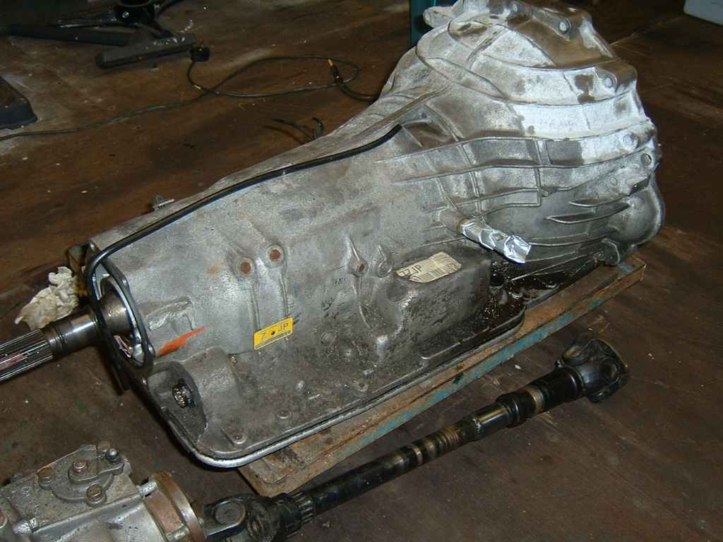

Meteen een beetje universeel gemaakt zodat ik andere typen bakken kan monteren:
Midmount turbo project
- Posts: 7959
- Joined: Fri Feb 06, 2004 8:24 pm
Re: Midmount turbo project
2de hands bak houd het goed en nu een steun gemaakt zodat ik de bak rond kan draaien en uit elkaar kan trekken.
