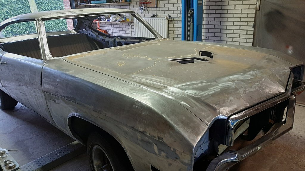

Ja, chroom blijft. Hardtop gaat eraf, dak wordt meegespoten. Dan wordt het zoiets (ja dit is een Chevelle):
Ik denk ook met Chevelle strepen, maar dan wel wit. Ik vind de Buick strepen niet mooi.

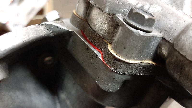

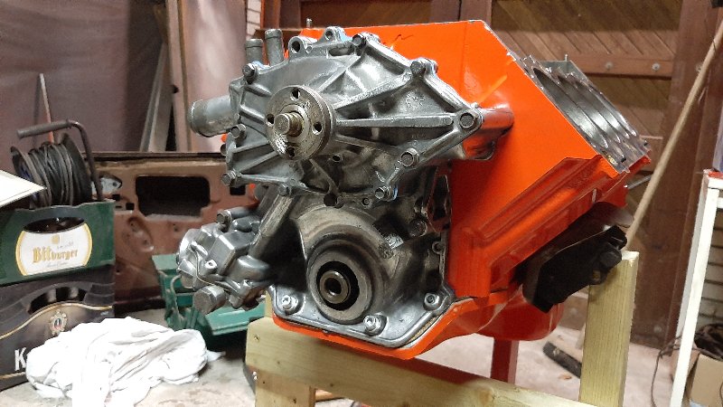

Timing cover er weer op:
Oliepomp zit er weer op met de goede toleranties. Gebruik gemaakt van speciale oliepomp shims. Ik had dus de rode nodig.
