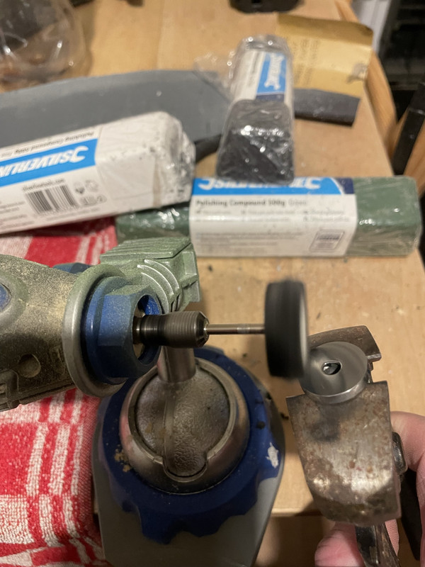

Werkt ideaal met een dremel in een standaard.
Polijstpasta erbij. Deze in drie kleuren. Zwart voor het grofere werk daarna groen en eindigen met wit.
Dit doe ik met een redelijk harde katoenen polijstschijf.
Helaas heb ik geen begin foto. Maar wel 1 van halverwege.
Ik heb het object vast met een tang om mn vingers te beschermen. Het object kan namelijk warm worden en kan ook wegschieten. Daarom houd ik de tang ook haaks op het polijstschijfje.

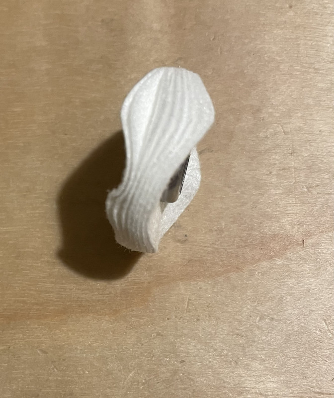

Na een poosje geschuurd te hebben en gepoetst met al een goed resultaat is het tijd voor de welbekende finishing Touch. Dit doe ik door chrome poets te gebruiken en een zachte polijstschijf die uit meerdere laagjes bestaat.
Ik breng de poets aan op het object. En dan poets ik hem uit tot een mooi glimmend eindresultaat.
