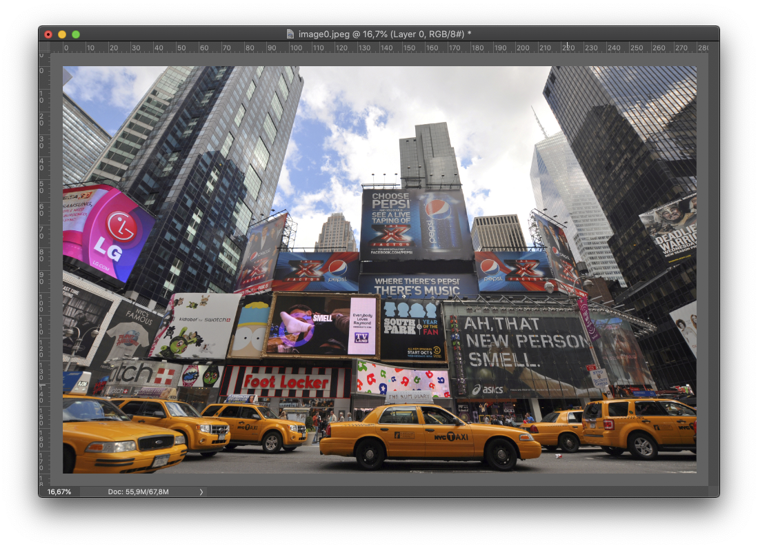

Ondertussen niet helemaal stil gezeten. Ik kan even mijn draai niet vinden bij de chevy dus maar een klus klusje gestart bij de stichting. Ik ga een wand aankleden. Een mooi fotobehang laten maken van 2,80 breed en 1,80m hoog.
Image.
Hier voor gaan we een nep raamkozijn maken zodat het idee gewekt word dat je naar buiten kijkt vanuit de kantine naar het straatbeeld van New York
Dus passen, meten , zagen, schilderen enzo. Ff wat anders dus.

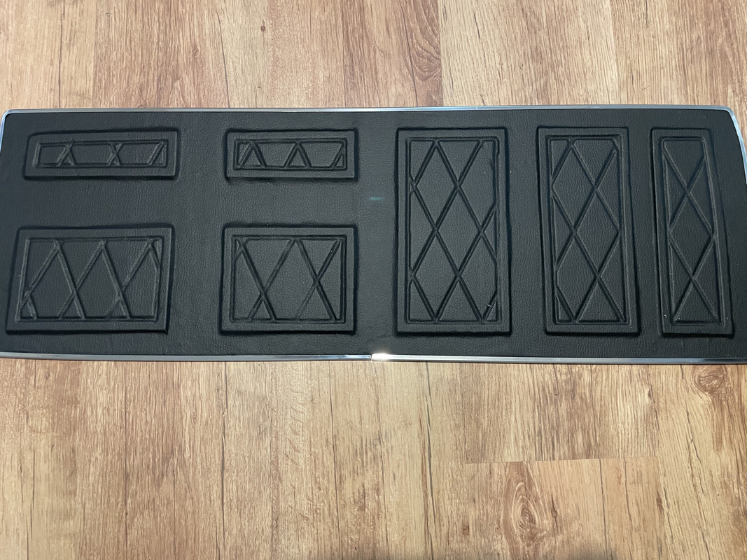

Maar ook thuis bezig geweest met het secret project wat misschien niet zo secret meer is. Inderdaad de binnebekleding van de pickup. Ook veel meten,
Patroon uitfrezen met bovenfreesje,
Dan opplakken op kunstof paneel, met een goede contactlijm. ( bison )
Met dit als resultaat.
Daarna nog even schuren en klaar is het oor het plakken van kunstleer in mijn geval.
Kunstleer zet ik op de achterzijde vast met een beetje secondelijm. Dit om verschuiven te voorkomen.
Goed ruim karton er onder, of iets anders, om de omgeving te beschermen.
Kijk dan waat je eerst wil lijmen en tot hoever. Kijk naar naden of overgangen.en teken dan het leer af op de achterkant tot waar je moet lijmen. Ik ben tot ongeveer de helft gegaan ivm met mijn patroontjes.
Daarna heb ik het leer terug geslagen en met karton de delen afgedekt die ik nog niet wilde lijmen.
En dan? Lijmen maar. En dan de lijm even een paar minuten laten drogen ivm gasvorming tussen leer en werkstuk te voorkomen want dan blijft het niet plakken.
En dan eindelijk !!!!!! Beginnen met het eindresultaat. Het leer heb ik er losjes opgelegd omdat ik extra leer nodig heb om in mijn patroon te drukken. Het leer kan wel iets rekken maar kan niet al te veel onderspanning gelijmd worden. Daarna ben ik met een kunstof spatel de patronen er in aan het werken.
En zo stap voor stap herhalen met dit als eindresultaat
Image.
Zo moet het op de deur komen met uiteraard beide hendels.
Op deze manier heb ik dus ook mijn kickpanel en hemel gemaakt.
