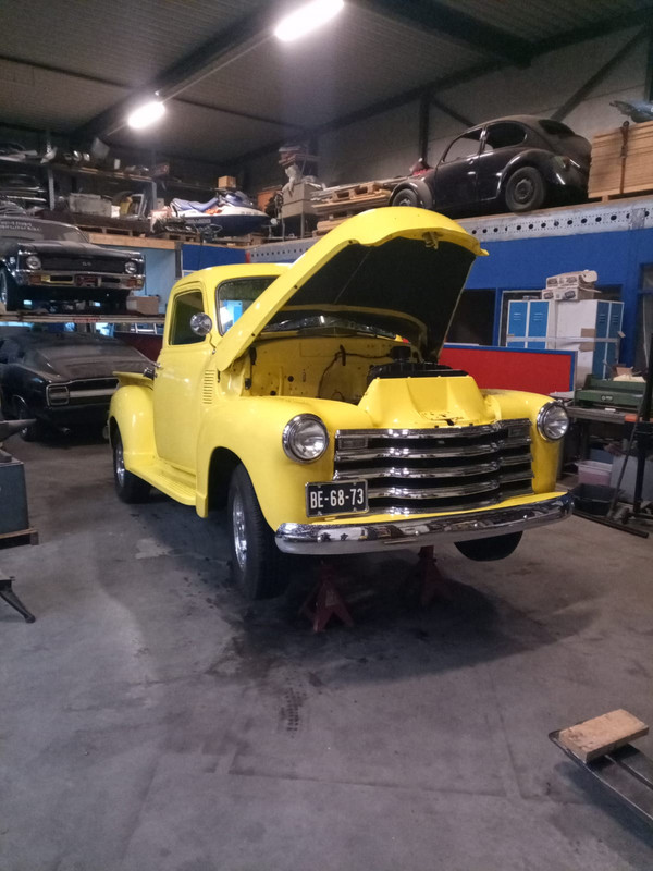

Na een poosje gereden te hebben, niet echt vrienden geworden met mn chevy. Dus de knoop maar door gehakt en ombouwen naar een V8 met daarachter een TH700R4 automaatbak. Dit alles gereviseerd. Assen zijn we nog naar op zoek. Dus als iemand nog wat heeft liggen of iemand weet sta ik open voor ideeën of reacties. Als velgen wil ik graag stalen velgen 16”. Die laten verbreden naar 8j (225/65 banden) voor, en 9,5J (255/60 banden) achter. Daar zoek ik nog babymoon doppen voor of spider hubcaps. Dus een wel een retrolook houden. Inline 6 is inmiddels verkocht net als de assen, de aandrijfas en versnellingsbak. Ik heb de wielen 6 gaats met banden nog te koop. (Te zien op marktplaats https://link.marktplaats.nl/m1659278301). Gisteren begonnen met het sleutelen.
Ik hou jullie op de hoogte !

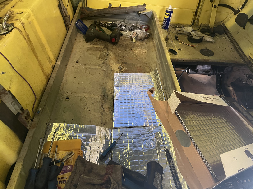

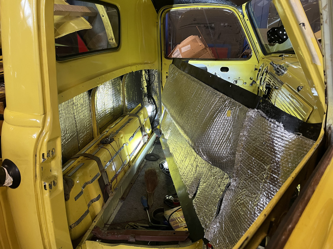

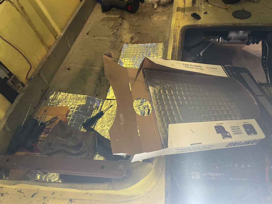

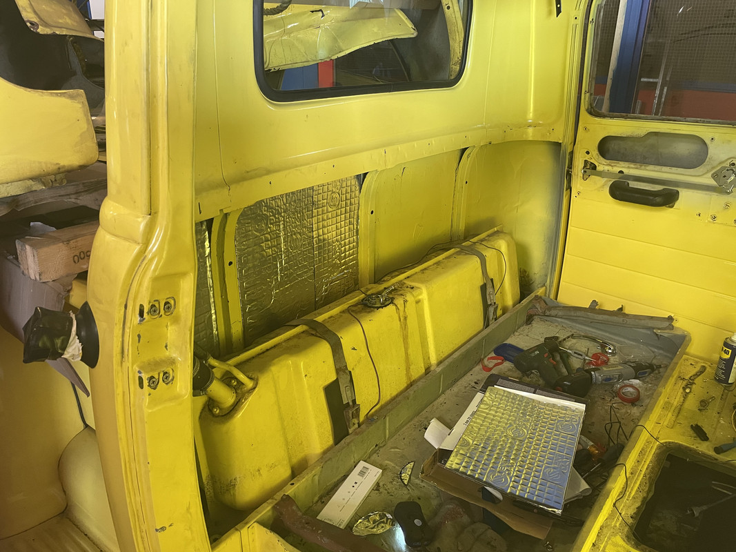

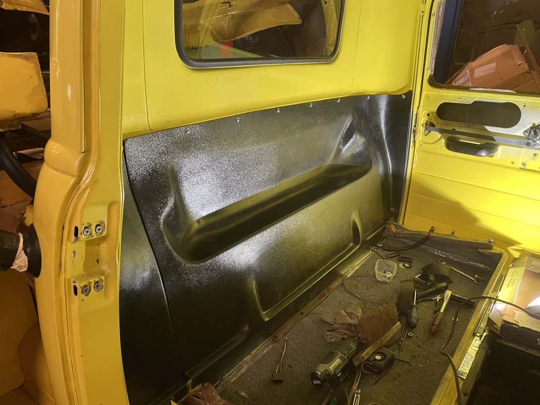

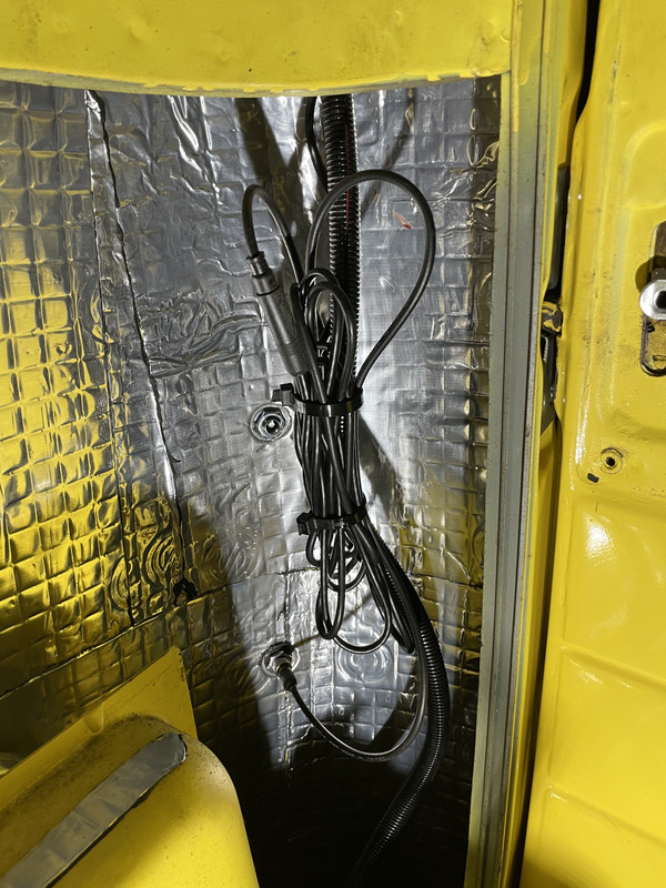

Cabine al een groot gedeelte geïsoleerd. Moet nog een stukvloer gebeuren. Dit doen we na dat de motor versnellingsbak en brake booster geplaatst zijn.
Binnenkant deur isolatie

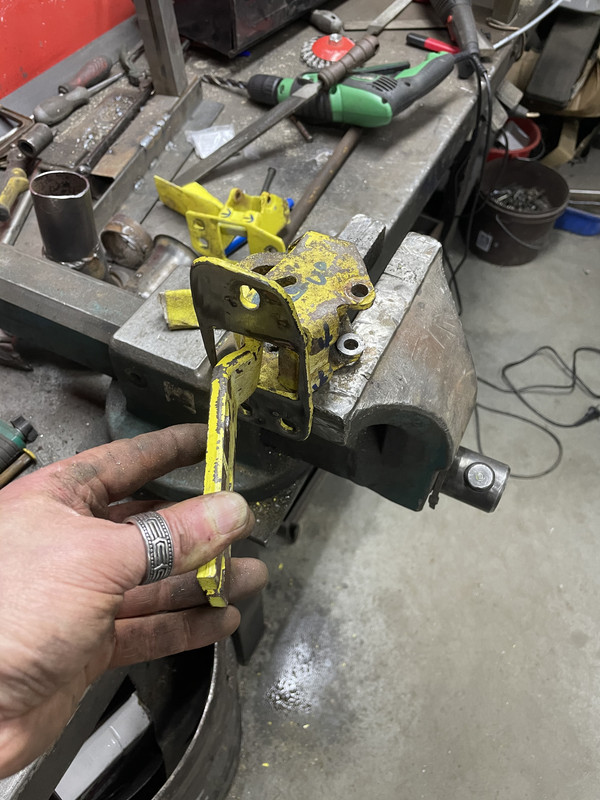

Deurschanieren gereviseerd en gespoten.

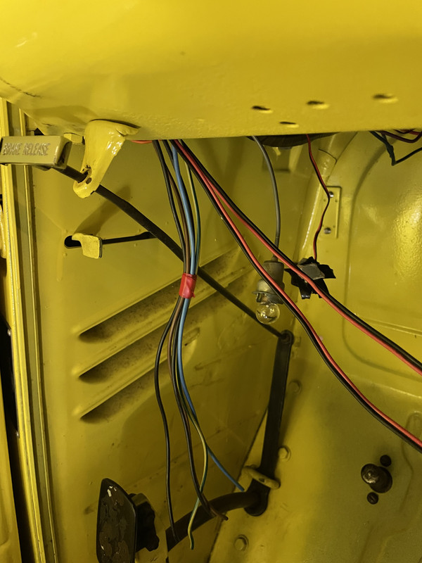

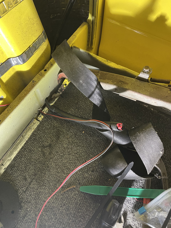

Bedrading getrokken voor undercover speakers.

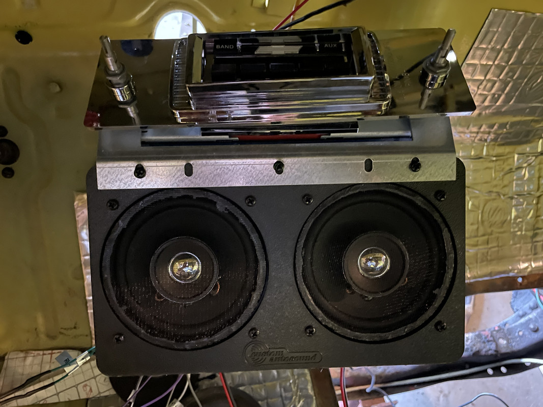

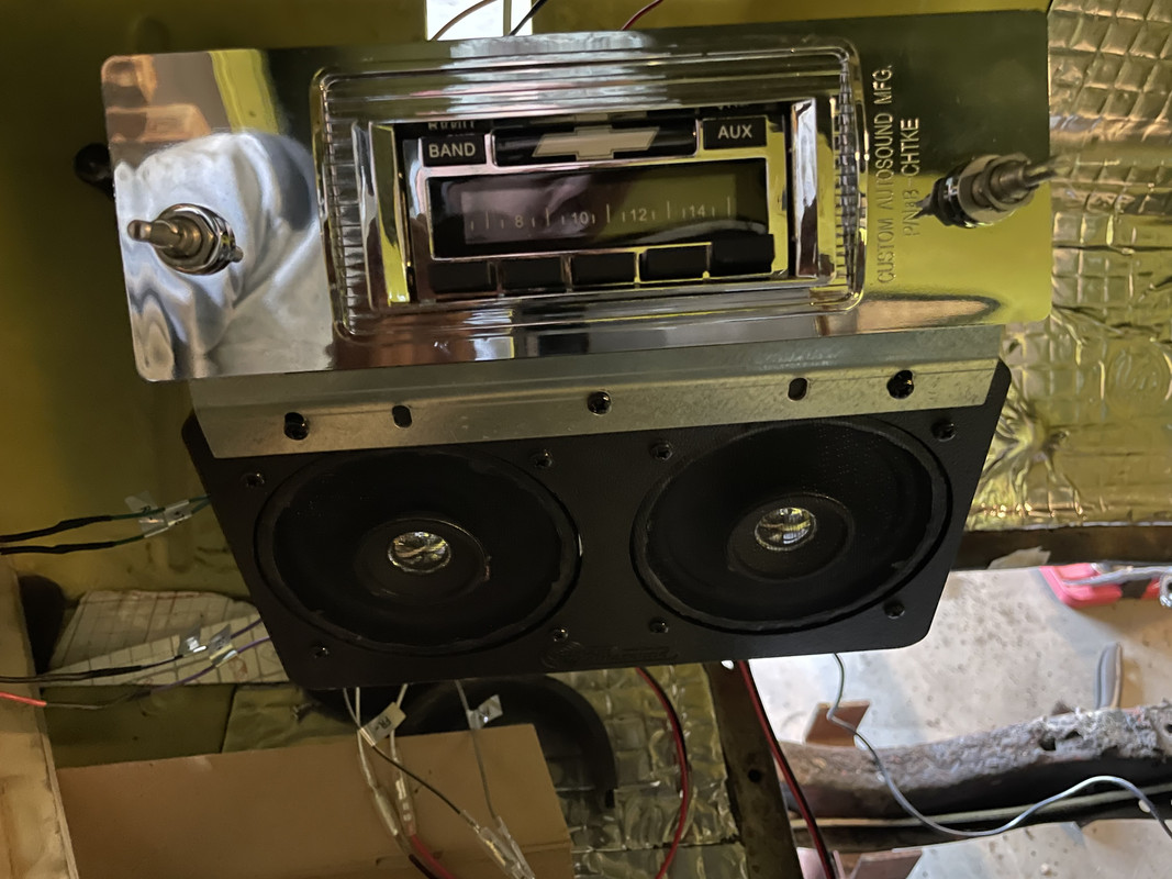

Nieuwe speakers achter ventilatierooster.

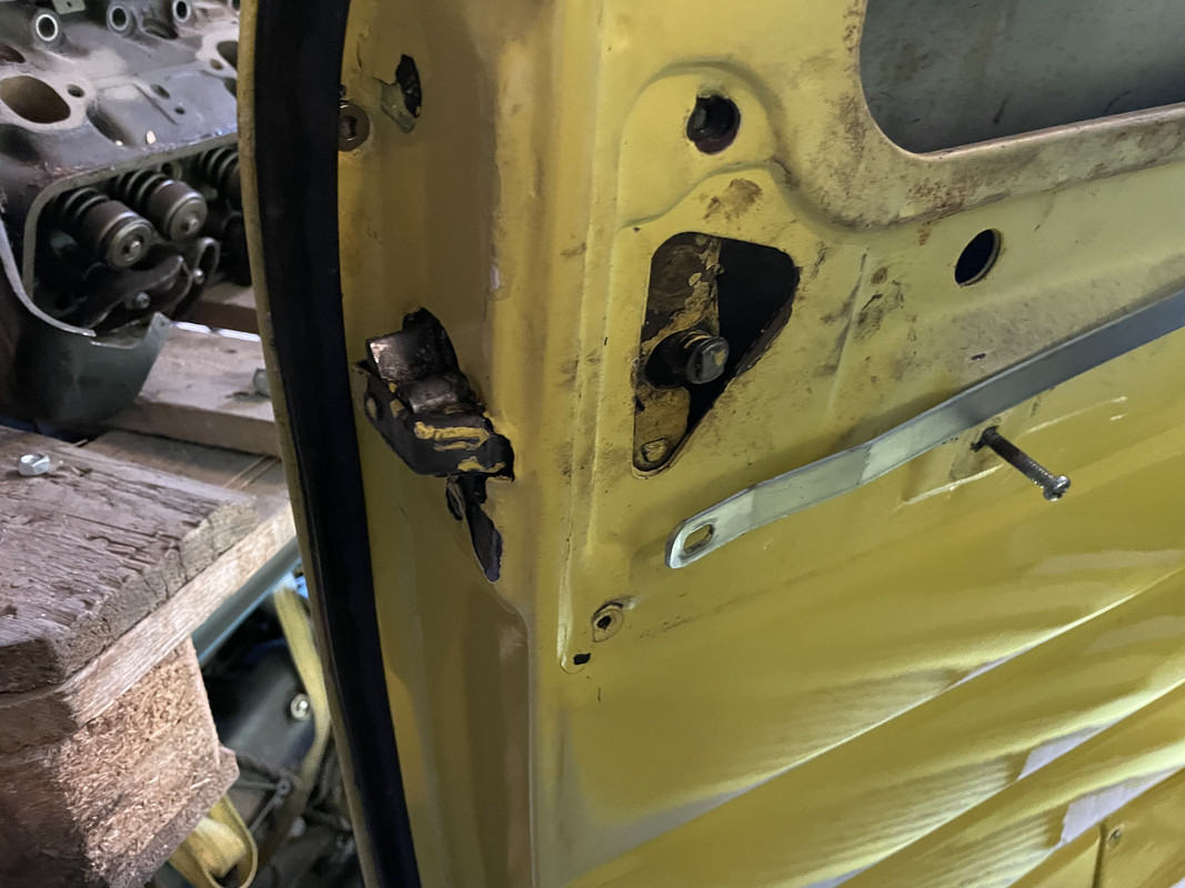

Raambediening vervangen voor nieuwe. Deurdediening had ik ook willen vernieuwen. Maar wat een drama dat afstellen. Dus roer omgegooid en Altman easy door latch komt erin😅

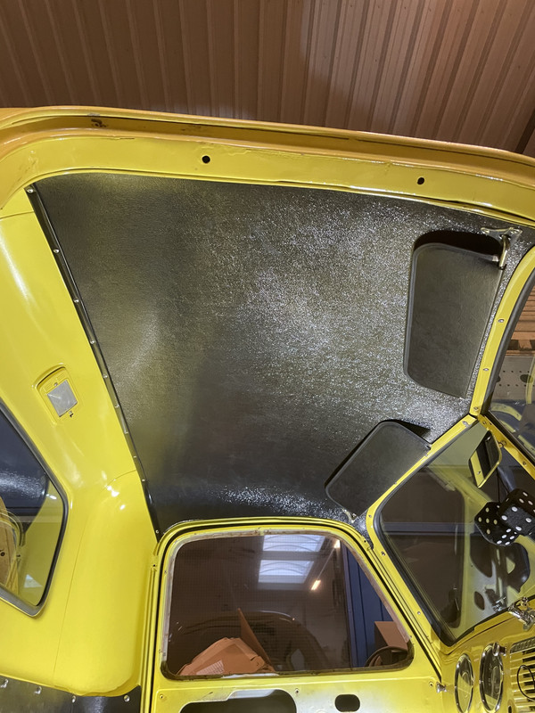

Plafond is ook geïsoleerd net als bij de tank. Kunstof ook beplakt met folie.

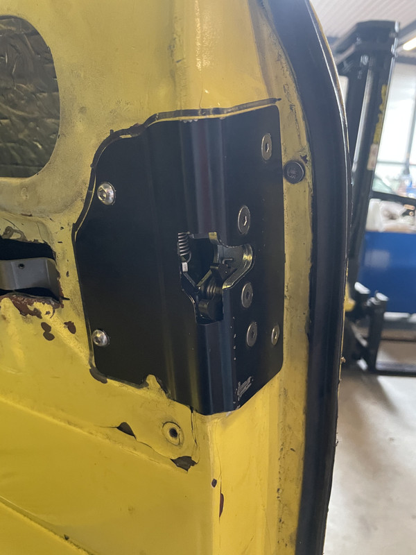

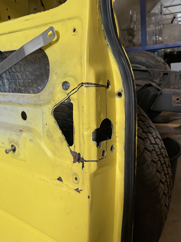

Deursluitingen ver vangen voor de enige echte altman easy door latch! Of te wel #stopslammingdoors.je moet wel een hoek uit de deur slijpen maar verder is het een bolt in kit, met duidelijke beschrijving.
Op youtube zijn er ook filmpjes van te vinden zoals eentje van ‘showphil’. En ? Nu benieuwd hoe dat er uit zier cker ? Nou kijk gauw naar onderstaande foto’s 👇🏻
En nu cker benieuwd wat mijn ervaring er nu mee is. Ik zeg ... dat was een kostbare ( ruim 300$) maar cker ook de juiste beslissing. En nee ik hoef inderdaad mn deuren niet meer dicht te smijten. Een normale duw zoals bij je gewone auto is voldoende om deze deur te sluiten!
